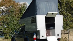

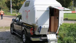

    Hab nen Dodge 2500 und will ne eigenen Kabine bauen. Dazu folgende Frage, welche Heckform hat welche Vor und welche Nachteile. Ich werde die Heckklappe runterklappen und die Kabine bis an dieses Ende machen.
    Entweder das die schräge über der Heckklappe ist oder gerade mit dem Abschluss der Heckklappe.
    Also entweder so hier
    oder eben so hier

    da Du die Heckklappe der Pritsche mit als Ladefläche nutzten möchtest ist der Hecküberhang schon recht groß.
    Das unten abgeschrägte Heck ist nur sinnvoll wenn Du die Kabine noch weiter nach hinten erweitern möchtest
    und dabei den Böschungswinkel beibehalten willst.
    Ich würde mit der hinteren Kante der Heckklappe auch die Kabine beenden und dann die Kabine ohne abgeschrägtes Heck
    machen. Da wird die Kabine nicht zu groß und ist einfacher zu bauen.

    Bei der obigen Kabine von Thomas ist das Einsteigen
    komfortabler da du durch die Abschraegung mit den Füssen
    weiter vorne stehst und dich nicht so bücken musst.
    Ab einem gewissen Alter ist das von Vorteil.
    Da du die Heckklappe nicht abbaust, musst du ca .
    10 cm länger bauen damit das Unterteil abklappbar ist.
    Oder du baust eine seitl. angeschlagene Tür mit Treppe
    nach oben.
    Zus. Lampen wirst du bei beiden benoetigen.
    Gruß Rudi

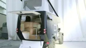

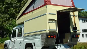

    Ich hab ich mich dazu entschieden solche eine Form zu planen, ich werde die Kabine so ca. 15 cm länger als das eigentliche Bed lassen
    Dies aus folgenden Gründen.
    - Bei dieser Türe wird die schräge Kante nach unten geklappt und macht den Einstieg meiner Ansicht nach angenehmer
    - Wenn ich das Teil hinten mit nem geraden Abschluss mache, hab ich dann am Schluss ne Wand mit 2 x 1,9m, gefällt mir nicht
    - Eigentlich fast alle die, diese Form haben haben die Original Rückleuchten dran, kein Umstöpseln nötig
    - Bei so einer Türe hab ich ein kleines Vordach
    Die hier find ich von der Sacher her fast perfekt, dummerweisse gibts dann halt keinen Schrank im Eck :roll:

    Beachte dazu bitte, dass dieses Auto eine feste Kabine hat, die direkt auf dem Fahrgestell sitzt, wobei die Pritsche durch die Kabine ersetzt wurde. Dadurch gewinnsts Du soviel Raum, dass Du die Sachen anderswo unterbringen kannst und keinen Schrank im Heck brauchst.
    Aber Du hast recht, sowas ist eine großzügige Lösung, die vor allem bei gutem Wetter in einer Gegend mit schöner Aussicht viel Freude machen dürfte.... Aber leider wird das Auto damit zu einem "Einzweckfahrzeug".....die Nutzung als Pickup-Lastesel entfällt......und es wird zulassungstechnisch ein Womo mit den entsprechenden Einschränkungen, die Du mit der Kabine als Ladung nicht hast.

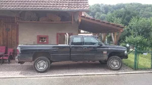

    Könntest du bitte mal ein Bild von deinem "Spielzeug" einstellen, dass man sich das Ganze besser vorstellen kann?
  • Oeflingerdodge
    134
    • 20. Juli 2014 um 15:26
    So sieht das gute Stück aus
    Die Pipes müssen so bleiben, wenn ich mit der Kabine direkt bis dran fahre würde das wohl mit dem Staubsaugerrohr funktionieren. Das Rohr wäre dann also im Aufbaurahmen intergiriert
