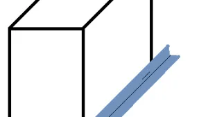

    Nur rein runterspannen nützt nicht so viel, das hast Du ja schon bemerkt, aber wenn Du einige Winkeleisen oder Leisten als Anschlag montierst bzw. auf's Blech klebst und die Batterie dann runterspannst sollte es reichen.

    Die Batterie würde ich einfach mit einer billigen PVC Leiste gegen das verrutschen sichern. Die dafür aufs Blech / Teppich geklebt und gut. Gegen das Rappel ein kleine Gummiunterlage unter die batterie und fertig. Schont auch den Lack.
    Von oben hast du ja mittels spanngurt gesichert.

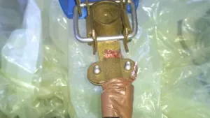

    Bosch-sevice war zwar super nett, hättest du aber die von mir geposteten Schnellverschlüsse gekauft, wäre dein Frage zur Isolierung der Pole hinfällig, da diese gut abschirmen. Dann wäre die frage nach einer Abdeckklappe unter dem Sitz hinfällig.

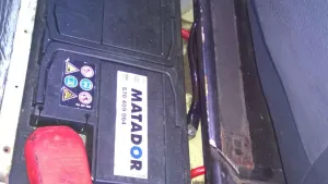

    So die Bilder - die Eklärung steht ÜBER den Bildern:

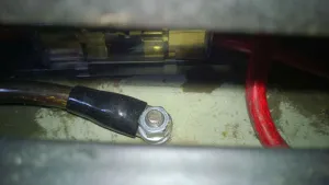

    Fangen wir an, die Verbraucherbatterie:
    Zwei Massekabel, eines geht zu einem Verteilerpunkt für die Verbraucher (KEIN MUSS) und ein anderes Kabel geht direkt auf die Karosserie. Habe beide Kabel unter den Schellen verlötet.
    Massepunkt zum Rahmen Verbraucherbatterie - btw. Im Hintergrund sieht man den Verteiler der Stromführenden Leitung (Plus)

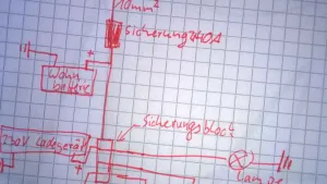

    Hier gibt es zwei 10mm² und ein 20mm² eingang. am 20mm² hab ich die Batterien zusammen verbunden, kommt von Starterbatterie (mit einem Schalter) und die beiden 10A gehen zu einem zur Verbraucherbatterie und der andere zum Verbaucher selber.
    Hier einmal eine grober Schaltplan:

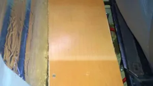

    Und hier die Abdeckklappe der Batterien. Sie hat KEIN Nutzen außer dass ich was auf die Batterie legen kann. Geschirmt durch die Schnappverschlüsse (Siehe Massepunkt) Angefertigt von meiner Dame
    Und der beste Tipp zum Schluss, der kam von meinem Kumpel, sonst wird das alles nichts: BEVOR du anfängst, male dir UNBEDINGT ein Schaltplan!!!
    (Und zwar besser als mein bsp. da oben)
    Ich hab einen angefertigt, da ist sogar JEDE Lüsterklemme eingezeichnet
