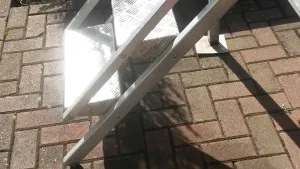

    Habe die Treppe eben mal vermessen:
    Stufen(BxTxH): 43x19x4/6 cm. Material: Alutränenblech 2/3mm
    Holm 1.) Aluvierkantrohr 50x30x2 mm, Länge: 92,5 cm
    Holm 2.) Aluvierkantrohr 30x30x2 mm, Länge 64cm
    Den Stromverteiler (Typ Z35T-11) hatte ich damals über Camptronic gekauft, aber ich glaube den Laden gibts nicht mehr.
    Ich habe jetzt im Netz folgendes gefunden:ISSUU

    Dabnke Rainer,
    dann werde ich gleich mal das Material ordern und berichten, wie es geworden ist. :)
