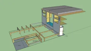

    ich habe schon einen ersten Entwurf gezeichnet.
    Allerdings haben wir in letzter Minute doch noch entschieden die Pritsche herunter nehmen zu lassen.
    Ich werde es gleich mal hoch laden um eure Meinung zu hören.
    Heiko

    die endgültige Planung der Kabinen Maße findet gerade statt und ehrlich gesagt, tendiere ich Moment dazu die Kabine auch etwas kürzer zu machen. wie bereits erwähnt haben wi in letzter Minute entschieden die Pritsche gegen einen Aluaufbau zu tauschen. Dadurch ist mein Entwurf gerade wieder neu entstanden. Und da fallen hier und da ein paar Zentimeter an, die eigentlich nicht sinnvoll nutzbar sind.
    Der Alkoven hat eine Länge von ca. 1,50m. Dadurch fehlen mir ca. 50 cm für eine sinnvolle Bettlänge. Deswegen baue ich unter das Bett einen "Schrank" in dem die Gasflachen, der Wassertank und insgesamt 4 Staufächer nebst Hängeschrank untergebracht werden. Davor entsteht die Sitzgruppe mit. ca. 95cm Breite. Liegt daran, dass wir noch die eigens angefertigten Polster aus unserem WW verwenden wollen. In den Sitzbänken sollen dann die Batterien und die Heizung Ihren Platz finden. Das Bad schließt sich dann mit einem Durchgang direkt an die eine Sitzgruppe auf der Beifahrerseite an. Gegenüber wird der Kühlschrank seinen Platz finden. Im Heck wird dann die Spüle, Herd und Abwassertank untergebracht.
    Nun bin cih auf eure Meinungen und Anregungen gespannt.
    Zum Thema Folieren habe ich noch von einem befreundeten Werbegrafiker, die bekleben auch ganze Reisebusse, etc., gesagt bekommen, das die Folierung auf lange Zeit nicht UV beständig sei. Das würde bedeuten in ca. 5 -7 Jahren wäre dann doch wieder eine Überholung notwendig. Für gegenteilige Meinungen wäre ich dankbar, denn das wäre auch meine erste Wahl gewesen.
    Die Kabine wird bei Fehntjer außen 3mm GFK, 45mm PU und dann innen nochmal 3mm Sperrholz sein. Das Gewicht wurde auf ca. 500 - 600 kg gerechnet. Mal sehen ob das dann auch stimmt. :wink:
    Heiko
      • 17,53 kB
      • 341 × 185

    Hallo Heiko,
    die 3mm GFK Außenhaut halte ich auf jeden Fall für übertrieben, (die 45 mm Schaum eigentlich auch). Ich glaube nicht, dass deine Kampfeinsätze dies erfordern. Rechne einmal aus, was z.B. ein mm weniger Dicke bei deiner Kabine mit dem Alkoven aus macht. Da kommen einige kg zusammen. Du wirst froh sein um jedes kg, das du nicht hast.
    Längsbetten im Alkoven sind auf jeden Fall sinnvoll.
    Gruß Restler

    500-600kg??? Uiii, das ist heftig! Die Kabine von Krabbe und 2vgsRainer haben m.W. nur wenig über 400kg auf die Waage gebracht. Allerdings: 3mm Gfk aussen ist auch sehr viel. Willst Du damit den Kampf gegen Dschungelbäume aufnehmen? Ok, mein T5 wiegt mit dem größten Motor, Allrad und Serienpritsche 2,25t - das ist vielleicht etwas mehr als bei Deine Kabine auf die Waage bringen wird, aber mit 200kg Inneneinrichtung und Technik plus 150kg für Wasser und Gas wird's schon irgendwo eng, oder?
    Was Deinen Grundriß angeht: mit wieviel Personen werdet Ihr unterwegs sein? Wir werden zu zweit unterwegs sein, d.h. die Plätze auf der 2. Sitzreihe im Fahrerhaus brauchen wir 'on tour' nicht. Hier werden wir unsere (Stoff-)Schränke unter bringen und somit den ganzen Aufbau zum Wohnen frei haben. Und auch wenn es aerodynamisch die blödeste Sache ist, die man machen kann, werde ich den Alkoven weit über das Fahrerhaus überstehen lassen, um ein 2m langes Längsschläferbett darin unter bringen zu können, ohne Aufbauraum zu verlieren. Und da Reisen und nicht Rasen im Vordergrund steht, wird der Alkoven auch hoch genug, daß man sich gut drin bewegen kann! :oops:
    Christopher alias VWBusman wird sich aber bestimmt sehr mit Deinen Vorstellungen identifizieren können ;) Das ist ja das Schöne am Forum, daß jeder seine eigenen Schwerpunkte hat und umsetzen kann...
    Viel Erfolg beim Weiterplanen

    3mm GFK ist wirklich schon heftig, 1,5mm reicht dicke aus! Meine ist mit 1,5mm GFK innen und außen +40mm Schaum macht bei 2,25m Bodenlänge ~400kg für die leere Kiste, 440kg incl Stützen.

    Gute Idee mit dem Kasten unter den 50cm Bett, ist bei mir auch so in Planung...hat auch den Vorteil dass die schweren Dinge wie Gasflasche, Wassertank usw vor der Hinterachse sind und somit der Hecklastigkeit etwas vorbeugen, was aber bei mir mit dem PickUp wichtiger ist als bei Dir.

    was soll denn bei den 500-600Kg der Kabine schon alles verbaut sein?
    Ich empfinde diese Gewichtsangabe als sehr schwer.
    Wozu brauchst Du denn 3mm GFK als Außenhaut?
    Da solltest Du eventuell nochmal mit dem Fehntjer sprechen ob es da nicht etwas leichteres gibt.

    keine Sorge, soooo lang wird der Alkoven auch nicht. Die DoKa hat ja schon 1,6m Dachlänge, da steht der Alkoven dann nur etwas bis zur Unterkante der Windschutzscheibe vor.

    Wenn es jemanden interessieren sollte: Ich persönlich finde Schlafen im Alkoven einfach nur .....nä....geht garnicht.... und die Turnerei ins so hochgelobte Längsbett...... da graust es mich nur bei der Vorstellung. Meine Beste sieht das ein wenig anders, aber mit quer Schlafen vorn in der Alkovenspitze oder weniger als 90 cm über der Matratze ist auch bei ihr der Ofen aus.
    Im unserm damaligen LMC Alkovenmobil diente der nur dazu, die Bettwäsche unterzubringen, meine Gitarre zu verstauen und den ein oder anderen Kram wegzuräumen, unten im Wohnraum war genug Bett vorhanden, um "ebenerdig" zu schlafen.
    OT:
    Den hatten wir nur gekauft, um mal die Geschichte mit einer eigenen Vermietungsfirma auszuprobieren. Das hat zwar ganz gut geklappt, wir sind nach der Firmenauflösung nach 3 Jahren für diese Zeit "ömmesönst" Womo gefahren, aber wenn ich die Arbeitszeit, die wir dafür aufgewendet haben (Verwaltung, Behörden, Steuer, Acquisition, Kundenberatung etc.) , anrechne, und die mit Überstunden bei meiner Firma oder gar mit den Stundensätzen, die ich für Gutachten hätte ansetzen können, vergleiche, haben wir doch recht deftig draufgezahlt.
    Mein Favorit, wenn schon Alkoven, wäre ein ziemlich kurzer "Einbett Querschläfer" - Alkoven mit einer aerodynamisch zulaufenden Form, wo man in der niedrigen Spitze was stauen kann. Darunter anschließend die Quersitzgruppe, die so breit wäre, dass man auch gut dort zu zweit kuscheln kann, also 1 bis 1,10 m Breite. Die hätte den Vorteil, dass einer oben schon schläft, während die Nachteule noch unten aktiv ist. Umbau wäre für uns kein Problem mit einem Teleskop-Einbein, das den Tisch mit einem Handgriff nach unten fährt, eben die zwei Rückenlehnen runterschieben und fertig... alles eine Frage, wie man das mit dem Zuschnitt der Polster unter Umbaugesichtspunkten arrangiert und wie man die Dinge, die auf dem Tisch noch stehen (Schleppi, Flasche und Glas etc.) mit nur ein paar Handgriffen im Sitzen an passende Plätze wegstellt. Das muss man auch beim Längsschläferalkoven machen, damit man nachts bei der Rumturnerei für aufs Klo nichts durch den Wagen kickt....hihi...
    Nach hinten im Wagen würden sich die Küche und gegenüber Schrank und Nasszelle anschließen, wobei der Schrankraum auch zweigeteilt beidseitig sein könnte. Ist nur ein reiner Zweipersonenwagen, aber von Kindern war bisher nicht die Rede. Mit der ausführlichen Hecksitzgruppe, wie Wolfgang die gern hätte, würde das natürlich nicht harmonieren... oder man müsste weit entfernt voneinander schlafen.... und immer beieinander mit ständiger Körperkontaktmöglichkeit schlafen geht auch nicht.... drum ist ein solcher Vorschlag zwar raumökonomisch und wohl auch praktisch, aber halt Geschmackssache und nicht für jeden angenehm und schön.....
    Aber eins ist klar, wenn mans so haben will, wie man es sich erträumt, gibts vieles, wo die grauen Zellen mächtig Arbeit leisten müssen, um das im Rahmen der Gewichts-, Größen- und Geldgrenzen umzusetzen... aber genau dazu ist dieses Forum ja da......
    So seh ich das nicht aus der Sicht eines "Bekehrers", sondern stelle nur meinen Denkansatz zu dem Thema dar, um darauf rumzudenken und ggf. einen Nutzen für die eigene Planung daraus zu ziehen.
    Und im übrigen bekenne ich mich dazu, dass ich so verhältnismäßig zierliche Autos wie den T 5 mit einem bequem beschlafbaren Alkoven, der deswegen ein Riesenbuckel wird, einfach nur potthäßlich finde....hihi..... Form folgt der Funktion muss nicht immer zu ästhetisch befriedigenden Lösungen führen...... :roll: .... und Alkovenautos sind noch nie Schönheiten gewesen...... :mrgreen: ... meine ganz persönliche "integrierte" Meinung.......

    T5 Doka mit Absetzkabine habe ich auch schon geplant. Die Realisierung auf unbestimmt verschoben. Deshalb finde ich es super, daß ich bei euch (hoffentlich) den Bau verfolgen kann.
    Fahrt ihr damit zu zweit oder zu mehrt? Habt ihr einen doppelten Boden geplant?
    Ich persönlich würde auch einen Längschläferalkoven machen, wie von Wolfgang geplant, ohne dabei Innenraum zu verlieren.

    daß ein Alkovenmobil selten ein Schönheit ist, werde ich nicht bestreiten. Aber es hat in meinen Augen den höchsten Nutzwert, weil der Platz über dem Dach so optimal genutzt werden kann. Was nützt mir als Freisteher das absenkbare Hubbett in einem Integrierten, wenn ich es - um vernünftige Schlafhöhe zu haben - so weit absenken muß, daß ich im Falle eines Falles nicht schnellstens verschwinden kann, weil das Bett den Fahrerplatz verbaut? Und als Stauraum ist mir der Platz über dem Fahrerhaus (gerade bei einer DoKa) auch zu wertvoll.
    Was das 'Erklimmen' des Alkovens angeht, so ist das nicht schwieriger als das Besteigen vieler hochgesetzter Heckbetten - zumindest bei einem VW T5: zwischen Rahmen und Dach liegen 133cm - wenn ich davon 35cm Doppelboden abziehe, so befindet sich das Alkovenbett rund 1m über dem Laufboden - nicht mehr als bei einem Heckbett über einer Garage. Die Innenhöhe der Kabine von rd. 2m führt dann zwangsläufig zu einem rund 1m hohen Alkoven - das ist genügend Platz auch zu einem bequemen Einstieg! Und ein Bett von mehr als 2*2m Fläche und 1m Höhe - das läßt sich kaum anders in einem Fahrzeug mit rund 6-6,5m Außenlänge und mind. vier sicheren Fahrplätzen realisieren! Zumindest wenn man auch noch eine bequeme Lümmelecke von mind. 1,6m*2m und eine vernünftige Naßzelle und eine bekochbare Küche haben möchte!
    Aber das Feine an Individuallösungen: jeder kann seiner individuellen Perfektion ganz, ganz nahe kommen!

    ich fand diese t3-lösung von lyding damals mehr als gelungen. auch die integration der fahrerhauskabine.
    was mich bei der idee "doka mit alkoven als absetzkabine" interessieren würde: wenn das ding abgesetzt ist und sich im alkoven mehr oder weniger was bewegt, bleibt das teil dann stehen? wie werden bei einer solchen lösung die stelzen plaziert?
    lg
