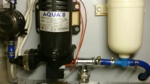

    Die nächste Frage stellt sich bei der Wasserversogung mit der Wasserpumpe: der jetzigen Fiamma könnte ich langfristig nicht zutrauen den Job zuverlässlich zu machen. Ich hab sie in 5 Jahren schon dreimal mit Ersatzteilen zurück ins Leben geweckt. Dabei konnte ich mir gut ihre plastik Organe angucken. Sind andere Marken vielleicht besser gebaut? Mir wurde mal von Zahnradpumpen erzählt die sollten störunanfälliger aber dafür etwas lauter sein?
    Bis jetzt haben wir nie die Wasserpumpe für den Waschgang gebraucht- hatten immer Aussenanschluss.

  • dreamteam
    819
    Slowenien
    • 11. April 2014 um 21:47
    Hallo nunmanchmal,
    aha, d.h. sie koennte dann nicht laufen oder evtl. sogar kaputt gehen?
    Mal so nebenbei: ich hab uns einen Aussenwasseranschluss gebastelt. Von aussen unten wird ein Schlauch mit Gardenia Fitings fixiert. Um den Haushaltsdruck (ca. 4,5 bar) nicht in die Womoleitungen zu bringen stecke ich ein Druckreduktionsventil (? nennt man das so?) aus der Gartenabteilung zwischen Anschluss Womo und Schlauchende. Dieses mindert den Druck auf 1,5 bar. Auf diese Weise laeuft die Waschmaschine dann direkt.

    • 11. April 2014 um 22:32
    Wenn sie nicht ausreichend Wasser innerhalb ihres Zeitfensters bekommt dann Streikt sie.
    Viele Maschinen geben den Mindestwasserdruck in ihren technischen Unterlagen an.
    Ja gut, wenn ich City-Wasser habe, dann habe ich auch Landstrom und somit keine Probleme.
    Aber ich kenne meine Reisegewohnheiten genau und diesen Luxus habe ich doch recht selten.
    Wasser zapfe ich unterwegs aus den verschiedensten Quellen und habe ein geübtes Auge für diese.
    Mit dem jetzigen System kann ich mit den eingebauten Pumpen aus Quellen und Bächen saugen und dass möchte ich nicht missen.
