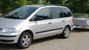

    Ein Bild kann ich schon mal liefern, Das Urlaubsgespann :D

    Hoi Henning und herzlich willkommen hier! :D
    Die Masse Eures Anhängers sind ja nicht gewaltig für 4 Betten...
    Da bleibt Dir nur entweder deutlich mehr Länge oder was Klappbares und übereinander oder was, das seitlich ausklappt und den Hänger zum Querschläfer macht.
    Aber auf jeden Fall würde ich Mehr in die Breite gehen, zumindest über die Räder...oder sind die in den 1,30m schon drin?
    Tante Edit bemerkt, dass sich die letzte Frage soeben erübrigt hat... :lol:

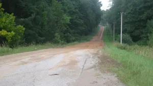

    Also Trail möchte ich nicht fahren :D
    Es sollten aber schon mal 100km mehr oder weniger glatte Schotterpiste möglich sein. Schlimmer sind aber meist die schlechten Asphaltstrassen mit ihren Löchern.
    Der Anhänger sollte es aushalten. Das ist ein 1.500kg Anhänger in sehr stabiler Ausführung. Mehr Gedanken machen mir da die Belastungen für den Sharan, aber ich denke wenn man das ruhig angehen lässt, sollte er das auch aushalten.
    Für den Aufbau,denke ich, wäre ein Ständerwerk mit Sperrholzbeplankung für mich am Einfachsten zu realisieren. Bei einer Nachfrage beim örtlichen Holzfachhändler nach ausreichend großen Sperrholzplatten(für das Dach 3,0x1,8m) bekam ich eine Absage. Nicht lieferbar! Da muß ich nochmal tiefer ins Forum, um herauszufinden wie es Andere gelöst haben.
