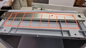

    Moin Arno,
    was wäre mit Sika und je zwei kleinen Schrauben, entweder Hutmutter oder gerunete Sicherungsmutter in der Kiste, oder wenn Platz ist Senkkopfschraube und Mutter in dem Teleskopauszug? Zusätzlich Multiplex ist vielleicht ein bisschen schwer und auch für die Stabilitätnicht notwendig.
    Beste Grüsse
    Sebastian
  • syt
    670
    • 19. Juli 2023 um 07:40
    • #322
    Moin ,vielleicht den Kunststoffsteg weg schneiden und dann eine Merschichtholzplatte mit Polymer ein kleben . Diese kann dann mit den Auszügen verschraubt werden .
      • 227,18 kB
      • 1.024 × 576
    Leben ,und leben lassen !
  • WoMoG
    718
    • 19. Juli 2023 um 20:47
    • #323
    also, Holz im Kühlschrank finde ich irgendwie
    blöd, erst recht auf Dauer.
    Sika geht garnicht, den Klebeversuch konnte
    ich wie Dekaseal vom PP Abrollen. Muttern
    tragen mir zu weit auf, irgendetwas würde sich bestimmt daran kaputt reiben.
    Ich habe mich für Popnieten entschieden
    Gruß Arno
