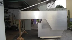

    Hab heute Bleche angenietet, morgen darf ich noch ein wenig verschleifen. Danach das Dach und die Gasdruckdämpfer anpassen, damit der Zeltstoff ausgemessen werden kann. Bei meiner Suche nach dem richtigen Material für das Hubdach wurde mir geraten KEIN Airtex zu verwenden, da das Material nach ein paar Jahren einzureißen beginnt! :shock: Stattdessen soll ich eine Art "LKW-Plane" nehmen, die gibt's auch mit 0,8mm Stärke und soll besser halten auf Dauer! Was haltet Ihr davon?

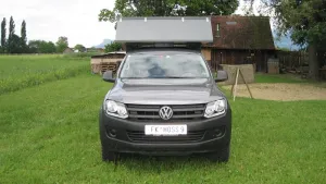

    Dach und Gasdruckdämpfer montiert.

    • 10. März 2014 um 22:25
    Hallo Hoss,
    mit Verlaub, es sieht aus wie ein ausgewachsener Konzertflügel! :D
    Liegt aber nur an der Perspektive, sieht auf dem (kleinen) Bild nach recht ordentlicher Handwerksarbeit aus! Zeig und ruhig mal ein paar Detailaufnahmen.
    Gruß, Mobilix
    • 11. März 2014 um 01:46
    ...in Weimar vorm Göthedenkmal und träumt vor sich hin....: Du, Schatz siehmal.....ist das nicht toll...da...der Schiller, Kleine Nachtmusik, datata daaaaaa........ :lol::roll:

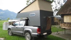

    So, heute mal ein aktuelles Foto meines spacigen Konzertflügel... :wink:

    Nochmal 2 Bilder

    • 18. Juni 2014 um 09:57
    Hallo Hoss,
    schnittige Kabine hast Du gebaut.
    Ich frage mich nur ob mir der Pritschenbügel mir soviel Kabinenraumverlust wert gewesen wäre!?
    Wie hoch ist denn der Alkoven im zusammengeklappten Zustand?
