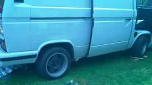

    Und es geht weiter. Eigentlich sollte der Bulli am MI vorne ein neues Fahrwerk bekommen. Jedoch meldete sich mein Mechaniker krank.
    Doof. Egal gibt ja noch was anderes zu tun:
    34 Startversuch später wurde mir klar, dass es kein sinn hatte.
    Also Fehlersuche - wieder mit meinem guten Kumpel zusammen.
    Übliche verdächtige kontrolliert, Luft, Sprit(Pumpe), Zündfunke. Alles da...
    OK: Fehlquelle kann dann nur am Amaturenbrett liegen.
    Ende vom Lied: Abgerutsche Lüsterklemme: Nach Ostern kommt das auch alles neu.... Fuuuck
    Gestern gings weiter: Fahrwerk vorne. Und was sich in 25 Jahre mühselig gesetzt hat, kann man nur in 4 Stunden feinst Arbeit unter einsatz GROBER gewallt wieder richten.
    Und dann nicht zu Vergessen, es mussten ja auch die Aufnahmen wieder erneuert werden, was für eine Aktion.
    Das Fahrwerk: Ist zwar noch nicht 100% aber schon mal zu 75% wie ich mir das Vorgestellt habe.
    Dieses haben wir vorne bis heute Nacht um 100 Uhr umgebaut :)
    Jetzt hat er hinten 2 - 3 cm zu tiefen Arsch, aber das Justiere ich noch noch :)
    Nach Ostern müssen auch hier die 30 Jahre alten Buchsen mal erneuert werden / Radlager vermutlich auch :)
    Dafür bin ich vom Resultat angetan.
    Vorne 10CM mehr Luft (weil 7CM tiefergelegt, nomineller FEderweg 2CM!!!) KRAAAANK
    Natürlich setzt er sich vorne noch, auf dem Foto haben wir Ihn gerade für 5 Sekunden von der Bühne gelassen... Aber nun ist platz für größere Schlappen :)
    ===> JETZT ERSTMAL URLAUB! Danach ließt man sich!
