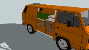

    Wenn du maße Brauchst, empfehle ich dir die 3D Datenbank von google Sketchup, da designen viele Hobbykünstler in der Tat naturgetreue 3D ABbilder von PKWs usw.
    Auf die kann man dann gut aufbauen und planen ;)
    http://sketchup.google.com/3dwarehouse/se…G=Suchen&reps=2
    Hab dir mal als BSP eine 3D Planung angehangen von einem T3...
    Originalgetrau ;)
