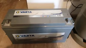

  • Biete : Varta Batterie Professional Deep Cycle AGM LAD 150A
    • zzeuzz
    • 28. September 2019 um 09:30
      • 226,78 kB
      • 1.600 × 900
    • zzeuzz
    • 28. September 2019 um 09:26
    Verkaufe eine neue 150A AGM Varta Batterie. Ich habe diese aus meinem Wohnmobil ausgebaut. Ist quasi neu.
    Standort ist 01796
    Ronny
