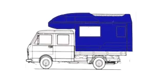

    • #36
    anbei mal eine kleine Montage, was der aktuelle Planungsstand ist.
    Wir würden gerne die Kabine auf ne VW LT Doka mit ner Ladeflächenlänge von 295 cm und nem zGG von 3,5t, evtl auch 4,5 t.
    Die KAbine ist mit 30mm isoliert. Innen und Außen GFK. Eingangstür ist reingeschnitten, sonst keine weiteren Öffnungen.
    Der Ausbau soll grob so aussehen.
    Hinten eine Garage ca 90 cm tief über die ganze Breite und ca. 160 cm hoch. Oben drauf kommt ein Querbett. Davor ein Stockbett. Um ins obere Bett zu gelangen muß man ein wenig klettren.
    Auf der Beifahrerseite kommt dann klassich die Küchenzeile mit nem Kleiderschrank. Auf die Fahrerseite eine kleine Naßzelle und dann die Sitzbank, die über Eck geht über die ganze Breite der Kabine - In L-Form.

    • 24. Mai 2013 um 00:19
    • #37
    ... ist es aber eindeutig ein LT 1, denn beim LT 2 geht die Schnauze schräg nach vorn unten.....

    • #38
    ja, es ist eindeutig ein LT 1!
    Steffen
    Und das willst Du auf 3,38m hinbekommen? Kleb Dir (z.B. mit Paketband) die Grundfläche Deiner Kabine auf den Wohnzimmerfussboden und versuch mal darin Deine Aufteilung umzusetzen (z.B. mit Pappe oder Karton).
    Alex
    Schöner Wohnen!
    • 24. Mai 2013 um 09:04
    • #40
    Hi Steffen,
    ok, ich habe mich wohl auf den falschen Pfad führen lassen mit LT 46.... Ein LT1 ist es - da ist eine Kabinenlänge von 338cm auch kein Problem, das ganze sieht sehr harmonisch aus und mit einem kleinen gerundeten Windleitblech vorne, das den Übergang vom Basisfahrzeig zum Alkoven kaschiert, wird das sogar ein richtig schönes Teil. Nur bitte: bist Du ein versierter Schrauber?? Mein letztes Fahrzeug war ja auf einem auf dem LT1 (Bj. 84) aufgebaut, und ich bin aus keinem Urlaub heil zurück gekehrt - einmal war das Getriebe am Ende, ein anderes Mal der Motor... Kennst Du das LT-Forum? Da könntest Du jedenfalls viel Unterstützung finden!
    Falls Du in der Lage bist, auch abseits von Werkstätten Dein Wägelchen am Leben zu erhalten (und bereit bist, Dich im Urlaub auch einmal darunter zu legen), hast Du eines der besten WoMo-Basisfahrzeuge, das man sich vorstellen kann: einen Frontlenker mit viel Platz hinten dran! Allerdings wirst du vermutlich bald bemerken, daß Du weder einen Rennwagen noch ein besonders leises Fahrzeug unter dem Hintern hast....
    Zu Deinem Grundriß: 90cm Garage + 70cm Stockbett, da bleiben (338-2*3-160)cm, also 172cm, davon geht die Tür mit etwa 60cm ab, bleiben 112cm - das wird für Schrank und Küche sehr knapp. Auch auf der Fahrerseite wird's eng: 172cm-70cm (Mindestbreite für Naßzelle mit WC) bedeuten eine Sitzgruppen-Schenkellänge von etwa 1m, davon bleiben bei L-Konfiguration max. 50cm für die Beine nutzbar... Auf jeden Fall bleiben nicht genügend Sitzmöglichkeit für 4-5 Personen.
    Kurz und gut: ich glaube, Du mußt da noch einmal umplanen... Wofür brauchst Du die Heckgarage? Würde es nicht reichen, bei Bedarf Fahrräder etc. auf einem Heckträger zu transportieren?
