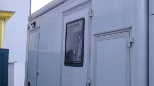

    ich hab's auch so wie Christopher und Herby gemacht. Einfach ein Ausstellfenster von Seitz (S3, 500 X600) genommen. Es ist allerdings doppelt so breit, wie Du es haben willst. Ich geb' trotzdem mal ein Foto mit, dann kannst Du mindestens die Optik besser einordnen.
    Gruß, Mobilix
