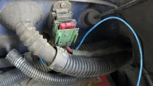

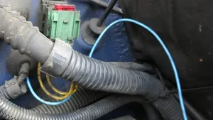

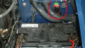

    Mein Malibu (Bj. 99, 75 kw) hat die ganz normale Standard-Lichtmaschine, die in eben dieser T4-Variante verbaut ist. Kein Problem mit den Batterien bzw. dem Laden während der Fahrt. Ja, ich habe sogar noch die erste Gelbatterie drinnen.
    Welche Lima mindestens verbaut sein sollte, kann dir dein oder ein anderer VW-Fachmann sagen. Oder frag mal hier: http://www.t4forum.de
    Mein Bus hat zwar auch schon die 2te Lima, aber leider steht auf der Rechnung nicht, welche Leistung sie hat. (Habs doch gefunden: EDIT siehe unten!)
    Probleme hatte ich nur mit den Sicherungen, "die die Ladeströme steuern" und von Carthago im Motorraum oberhalb der Batterie verbaut sind. Bei deinem Modell sicher an derselben Stelle wie bei meinem. Die 50A-Sicherung ist dir ja schon mal durchgebrannt. Bei mir war es Korossion an den Sicherungen. Es konnte kein Strom zum Laden, egal in welche Richtung, mehr fließen. Regelmäßig musste ich die 2A, 10A und 50A-Sicherung austauschen. Während der Fahrt hat der Kühlschrank die Gelbatterie leegesuckelt, auf dem Campingplatz wurde die Starterbatterie trotz 220V-Anschluss nicht geladen und das Auto sprang nach 3 Wochen nicht mehr an.
    Erst nachdem ich feuchtigkeitsgeschützte Sicherungshalter verbaut habe, war Ruhe. Seitdem funktioniert alles so, wie es soll. Drum mein Tipp: Kontrolliere diese Sicherungen einfach mal. Vielleicht liegt es ja nur daran.
    Mit einem einfachen Digital-Multimeter kannst du auch messen, ob und wie viel Strom bei laufendem Motor hinten bei der 2ten Batterie ankommt. Und andersrum bei 220V-Anschluss natürlich auch.

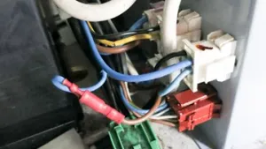

    Hallo, nun melde ich mich nach längerer Zeit noch mal. Habe inzwischen die Messungen gemacht und denke wie einige andere auch, dass das Trennrelais der Übeltäter sein dürfte. Gehe ich recht in der Annahme, dass dieses in der Elektrozentrale, also in dem Blechkasten links von der Aufbaubatterie sitzt? Kann man das Ding denn reparieren, oder braucht man gleich den ganzen Kasten neu? Das dürfte ja nicht ganz billig sein, abgesehen davon, dass es das gleiche Model nicht mehr geben dürfte. Hat jemand eine Idee? Ich wäre froh, wenn ich etwas mehr Informationen hätte, bevor ich mich an den Ausbau der Elektrozentrale mache, die ja nicht gerade leicht zugänglich ist.
    Schöne Grüße
    Karl
  • carthago malibu
    306
    • 15. September 2012 um 21:04
    Wenn es an der Elektrozentrale liegt, dann schreib auch ruhig direkt an die Firma Schaudt, denn eine EZ von denen wird wohl verbaut sein: http://www.schaudt-gmbh.de/
    Die haben mir seinerzeit auch sehr freundlich, hilfreich und kompetent geholfen. Vielleicht haben sie auch Ersatz oder zumindest weitere Tipps.
    7.707
    • 15. September 2012 um 22:21
    Wenn nur das Trennrelais defekt ist,kann man das tauschen. Dafür muss nicht die ganze Elektrozentrale gewecheselt werden.
