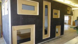

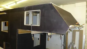

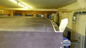

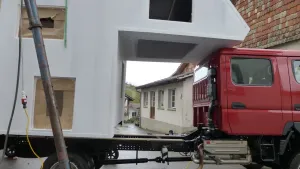

    Noch im alten Jahr haben wir mit dem Boden des Alkovens begonnen, um die Rundungen zu kontrollieren und auch noch etwas zu korrigieren war es so am einfachsten. Anschliessend haben wir das Dach vom Alkoven aufgesetzt und alle andern Platten direkt auf dem Dach miteinander verklebt. Das Dach isolieren wir erst in einem zweiten Schritt ein ganzes Dachelement wäre zu Gross und zu Kompliziert gewesen.
    Den Alkoven haben wir vorne unten noch nicht geschlossen so war es uns möglich Teile zu isolieren ohne immer in den Alkoven zu klettern. Auf den Zeichnungen sehen so Rundungen und Schrägen immer super aus, aber wie viel Arbeit dadurch anfällt wird einem erst beim Bau selber bewusst :? Sogar die Isolation mussten wir auf Gehrung schneiden.

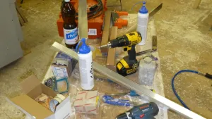

    Was anschliessend folgte war ziemlich das aufwendigste bis jetzt, wir haben ca. 45 Meter Alu-Profile gebogen auf Gehrung geschnitten und geklebt zum Teil hatte ich mehr Kleber an den Händen als mir lieb war :oops: als nächsten werden wir Schleifen und mit einer 2K Grundierung alles grundieren.

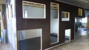

    noch zwei Bilder ohne Klebeband und Zwingen.
    Herzliche Grüsse Stefan

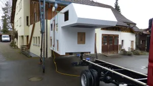

    Ciao zämmä die letzen zwei Tage haben wir geschliffen und grundiert, und Heute hatten wir ein kleines Zeitfenster ohne Regen um unseren Kran aufzustellen und das erste Mal unser neues Fahrzeug als ganzes zu sehen. Wir haben es uns auf den Zeichnungen viel grösser vorgestellt und sind von der gesamt Erscheinung angenehm überrascht :wink: Die Farbe werden wir morgen streichen so weiss ist es etwas hart.
    Die vielen Löcher erhalten irgendwann mal Klappen,Türen und Fenster wir brauchen Licht zum leben :D

    wo kommt denn dieser Kran her?
    Nach was muss ich suchen, um mehr Infos zu bekommen?

    Hoi Stefan
    Schaut doch gut aus!!!
    Wie 'gross' ist der Abstand Fahrerhaus zum Alkoven?
    Schaut sehr eng aus...

    ciao Picco
    ca. 10mm an der schmälsten Stelle wird aber noch fest verbunden mit dem Fahrerhaus .
    jetzt aus meiner Garage, früher ist er bei einem Metallbauer gestanden .

    Nur der geringe Abstand zwischen Alkoven und Fahrerhausdach würde mir echt Sorgen bereiten.
    Habt ihr die Fahrgestellverwindungen des Canters richtig eingeschätzt? Der Mitsubishi ist bekannt für einen recht weichen Rahmen.
