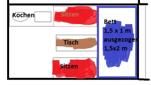

    hier mal ein grober überblick.Wie der Platz unter dem festbett genutzt wird, weiß ich noch nicht so.Technik und wassereinbau??
    das vordere Bettteil wird unter dem Festbett rausgezogen.Liegefläche 1,50 x 2 m
    Darunter ist jeweils eine bank tisch bank kombination.Diese lässt sich dann als Kinderbett umbauen.Liegefläche 1,2 x 1,59 m
    Der küchenblock ist 1 meter breit und ca. 0,4 m tief.
    Matthias
    Versteht mich so.
    Wenn es einen Takla Makan für 6 - 7000 euro zu kaufen gäbe, würde ich das machen.Gibts aber nicht, da sehr rar und alt.
    Der Unsinn hänger hat ungefähr die gleichen ausmaße wie der Takla makan.Nur das ich kein Aufstelldach sondern eine feste Innenhöhe von 1,9 metern hab.
    Darin soll momentan zu 3. geschlafen werden.Essen ist draußen angesagt.Es soll eben nur die Möglichkeit sein, das ich auch mal drinnen essen kann.
    Wenn ich was bequemes zum wohnen such, dann bräuchte ich wohl einen aufbau m,it min. 6 meter länge.und das ist mir dev. zu groß
    Das mit dem Crashtest finde ich nicht, hab da mal was gelesen, das die platten sich auch irgendwie noch zusätzlich etwas ineinanderschieben und in die höhe gehen.
    Bei reinen wowa ist das zu vernachlässigen, da ja in ihrem inneren eh keine Personen zugelassen sind.In einem Transporter ist das anders.Spreche jetzt nicht von Wohnmobilen etc.,

    Dein Vorhaben finde ich ja interessant aber bei einer Aufbaubreite von innen 1,5m
    bekomme ich schon beim Gedanken daran Platzangst.
    Nur mal als Größenvergleich, ein VW-Bus hat innen ca. 1,65m Breite zur verfühgung
    und das ist mit drei bis vier Personen - auch wenn nur zwei davon Erwachsen sind - schon
    recht knapp.

    Äh, und was bringt das jetzt in Deinem Hänger? Da sind doch auch keine Personen während der Fahrt zugelassen.
    Zu der Hängerbreite und den Sitzverhältnissen:
    Wenn es Dir möglich ist, stelle mal eine Biergarnitur mit den Außenabständen 1,5m und irgendeine Wand hinter die Bänke (Pappkarton) und teile sie bei 1,2 m ab. Dann setze Dich mit Deiner Family mal drei Stunden rein und simuliere "Regentag". Dann kannst Du die Platzverhältnisse bei einem Schlechtwettertag einschätzen. Für mich wär's zu eng! :?
    Aber vielleicht reicht es euch ja! :)

    das bringt mir im hänger eventuell, das ich die Kiste nicht als wohnwagen zulassen muss, sondern den einbau als Ladung mit formschlüssiger ladungssicherung laufen lassen kann.Will sowenig wie möglich löcher in den Hänger boden bohren.
    Ich komm vom Zeltbereich.Da ist man ganz andere abmaße gewohnt.Ich habe das schon gemacht, der Platz ist ausreichend.Man sitzt sogar recht bequem.
    Würdet ihr eher zum tandem anhänger tendieren oder reicht der einachser mit 1,3 to..Ich habe jetzt mal gewichtsmäßig folgendes veranschlagt.

    nochwas.
    Was meint ihr was für eine Bodenstärke in Multiplex Birke ausreichend ist um vernünftig möbel daran zu befestigen?
    Beim möbelausbau überlegte ich anfangs mit 12mm Multiplex.Dies ist aber auser für die Sitzbänke wohl nicht nötig.Da langt wohl 9 mm spielend.
    Die türen will ich aufschlagend an der Front befestigen.Ist die Türstärke mit 9 mm zu viel oder währen wohl 6mm angebrachter??
    Die Sitzbank wird 1200 mm lang und ca. 400 mm tief.Sitzen sollen 2 erwachsenen darauf.Ich will leichter etwas massiver bauen, auf dauer gesehen ist das dann wohl eher langlebiger oder??
    Matthias

    Hoi Matthias und herzlich willkommen hier! :D
    Zitat von Matzn
    Ich will leichter etwas massiver bauen...
    :shock: Hä???? Was denn nun??? :wink::lol:8)
    Wenn ich Deine Beiträge lese dann sehe ich hauptsächlich dass Du Dich mit dem Thema Leichtbau bisher noch nicht beschäftigt hast.
    Zum Einen willst Du die Möbel massiv (=schwer) bauen, zum anderen sorgst Du Dich um die auftretenden Kräfte bei einem Unfall...
    Je schwerer ein Möbelstück ist umso mehr zerrt es an seinen Befestigungen und Verbindungen!
    Wenn Du leichter und nur an den statisch beanspruchten Orten stabil baust (Rahmen- oder Sandwichbauweise) geht weniger kaputt, da geringere Kräfte wirken, egal ob Unfall, Schlagloch oder Benutzung.
    Und Du sparst Benzin!
    Die Möbel würde ich nicht schrauben sondern kleben!
    Dann brauchst Du auch keine zusätzliche Bodenplatte...
    Hält mit dem richtigen Kleber garantiert besser als Schrauben und ist auch weniger Vibrationsempfindlich.
