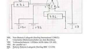

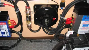

    Zitat von Balu
    Wäre ein entsprechend dimensionierter Wechselschalter, der einmal die Batterien direkt verbindet, einmal über den Ladebooster nicht sicherer? Wahlweise noch ne Nullstellung dazwischen, wenn Du die Batterien aus irgend einem Grund komplett auseinanderhalten willst?...
    um zur Not den Wagen mit der Wohnraumbatterie starten zu können (Startakku am Ende, Licht angelassen o.ä.), habe ich so einen Wechselschalter eingebaut. Ich wollte für evtl. Notstarts auf jeden Fall den Ladebooster abgekoppelt haben. Der Schalter ist ein Batterieumschalter aus dem Bootsbau. Die Schalterstellungen sind :
    1 = Lader überbrückt = Direktverbindung zwischen den Batterien
    2 = Lader eingeschleift = Normalbetrieb
    0 = keine Verbindung = alles aus
    "both" = 1+2 parallel = wird nicht benutzt
    Als Dateianlagen ein Bild des Schalters und ein Anschlußpßlan.
    Lutz

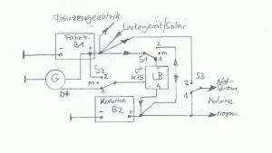

    ich stelle dann mal unseren geplanten Elektrikaufbau mit Ladebooster LB oder Sterling B2B in Prinzipschaltung zur Diskussion.
    Andreas, genau wie bei Dir habe ich mit dem Umschalter S3 einen Notstrombetrieb für Heizung und Basisbeleuchtung mit der Fahrzeugbatterie B1 im Auge, wenn die Kabinenbatterie B2 mal schlapp macht. Und, Namensvetter Lutz :-), mit dem Hochstrom-3-Stellungsschalter S1 will ich den Ladebooster abhängen können. In der Stellung 2 dient er auch zum Rückladen von B2 nach B1, wenn z. B. mal B1 den Anlasser nicht mehr schafft. Für den Anlassvorgang selbst würde ich S1 aber in Mittelstellung m bringen, da die zyklenfeste Kabinenbatterie die hohen Anlasserströme sowieso nicht mag.
    Der große Unterschied zu den bisher diskutierten Vorschlägen soll aber sein, dass alle Stromlieferanten (Generator G, Netzladegrät, Solaranlage) zuerst die Fahrzeugbatterie B1 in hohen Ladezustand bringen, danach erst über die Stellung 1 des Schalters S1 die Kabinenbatterie B2 aufzuladen beginnen – Motto: Anlassen und Fahrzeugelektrik gehen vor. - Stellung 1 von Schalter S2 ist dann für den Normalbetrieb des Ladeboosters vorgesehen, während Stellung 2 für die Aufladung der Kabinenbatterie mit Ladegerät und/oder Solar im Stand eingelegt wird.
    Wie gesagt, das ist der Plan, praktische Erfahrung mit den Ladeboostern haben wir noch nicht. Was meint Ihr zu diesem Prinzip?
    Gruß Lutz (aus Ke)

    Ich zitiere und wiederhole auch mal obige Anmerkungen
    Mein Motto: Aufbaubatterie platt = selber schuld, Starterbatterie ist heilig :) (IMHO)
    Geht auch mit einem Schalter an D+ oder Kl15 (wie ich mich jetzt habe überzeugen lassen)
    so will ich es mit meinem Natoknochen auch haben
    Fängt der Ladebooster ab.Beschreibung z.B. hier
    Auch das ist der Job des Ladeboosters, wie oben im Beitrag von Dirk oder in der Beschreibung nachzulesen

    Hallo Herrbert
    Möchte die Antwort auf deine Antwort nicht noch länger werden lassen. Deshalb hier nur Kurzzitate – ich glaub, Du wirst schon klarkommen.
    "Mein Motto: Aufbaubatterie platt = selber schuld, Starterbatterie ist heilig"
    Das muss jeder selber entscheiden. Die Elektrik im Wohnmobil ist zu komplex und zu beansprucht, als dass es nicht zu Entladung oder Niedrigladezustand der Aufbaubatterie kommen könnte (eigene, aber seltene Erfahrung). Je nachdem, wo du fährst, sollte man abwägen können, ob man die Heizung unbedingt(!) braucht - auch zulasten der Starterbatterie (siehe Andreas).
    "Geht auch mit einem Schalter an D+ oder Kl15 (wie ich mich jetzt habe überzeugen lassen)" und "so will ich es mit meinem Nato-Knochen auch haben"
    Schalter S1 erfühlt die Aufgabe eines zum Umschalter erweiterten NATO-Knochens. Du vermeidest dadurch, dass der Eingang vom Ladebooster mit seinem Ausgang kurz geschlossen wird. Nur wenn das nachweislich nicht schädlich ist, würde ich einen einfachen NATO-Knochen nehmen.
    "Fängt der Ladebooster ab. Beschreibung z.B. hier"
    In der Beschreibung kann ich dazu nichts finden, bitte wo steht was. Der Ladebooster kann auf jeden Fall nicht die 200 bis 500 A Anlassstrom händeln.
    "Auch das ist der Job des Ladeboosters, wie oben im Beitrag von Dirk oder in der Beschreibung nachzulesen"
    Kann ich auch nichts dazu entdecken. In den Vorschlägen hier waren Ladegeräte, wahrscheinlich auch Solar, an die Aufbau-Batterie angeschlossen. Schon dein Vorschlag am Eingang des Threads arbeitet mit der separaten Aufladung der Aufbaubatterie.
    @ Martin 0307: Den Nutzen des Ladeboosters sehe ich darin, dass die Aufbau-Batterie eine höhere End-Ladespannung haben darf als die Starterbatterie, beziehungsweise als die Lichtmaschine liefert (die Aufbau-Batterie würde dann nämlich nie richtig aufgeladen). In den Foren wird ferner berichtet, dass durch den Ladebooster schon bei Leerlauf des Motors die Aufbau-Batterie mit 20 bis 30A geladen wird :) – insgesamt deutlicher Vorteil gegenüber Cyrix, besonders bei Verwendung von Batterien mit höherer Ladespannung. - Klar, bei der Handschalterei muss man aufpassen.
    Gruß Lutz.
