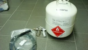

    das mit der Abnutzung vom Teppichboden an den Wänden kann ich nicht nachvollziehen, in meinem jetzigen Fahrzeug ist der schon 11 Jahre drin, ohne dass man etwas sieht (Nichtraucher und meine Frau passt auf wie der Teufel), im letzten Fahrzeug war er ebenfalls 10 Jahre drin und der jetzige Besitzer fährt immer noch damit rum.
    Das Entfernen von der Wand hängt natürlich davon ab, wie man den Belag verklebt hat.
    Auf gar keinen Fall sogenannten Einseitkleber verwenden, wie er beim Bodenlegen verwendet wird, der hält nicht lange (leidvolle Erfahrung).
    Am besten eignet sich Neopren-Kleber (Kontaktkleber, wird auf beide Seiten aufgetragen), den bekommt man dort, wo Teppichboden verkauft wird. Diesen verwendet man üblicherweise bei der Beklebung von Treppen.
    Das Ganze hat nur einen riesigen Haken: wie kommt der Kleber gleichmäßig auf Wand und Teppichboden ? Im Womo sind etliche Quadratmeter zu bekleben, die meisten Teppichböden haben heute einen textilen Rücken, der saugt wie verrückt.
    Die"Profis" im Teppichladen erzählen euch was von breiten Pinseln oder Zahnspachteln, ist eine höllische Sauerei und der Verbrauch liegt deutlich über 2 kg/m², das Ganze wird also auch noch richtig teuer.
    Ein Bekannter ist Polsterer, der unter anderem auch Armaturenbretter mit Leder beklebt. Die machen das ganz locker: in einer Druckflasche (ca. 10 kg, kein Kompressor notwendig) ist der Kleber und wird mit einer Pistole auf die beiden Seiten aufgetragen (sieht ein bischen aus wie hingerotzt), geht noch schneller als lackieren mit der Pistole und der Verbrauch liegt unter 200 gr/m², die Ablüftzeit beträgt höchstens 2 Minuten und schon gehts weiter. Dabei besteht auch nicht die Gefahr, dass überschüssiger Kleber durch den Belag durchschlägt. Die Verarbeitung ist auch einfacher, da sich der Belag solange wieder abziehen lässt, bis man ihn ordentlich angedrückt oder angerieben hat.
    Zudem lässt sich der Belag später leichter entfernen, da dieser nicht völlig durchtränkt ist.
    Vielleicht könnt ihr euch sowas bei einem Polsterer ausleihen und kauft nur die gefüllte Druckflasche, ich habe mir wegen meinem Großprojekt das System gekauft, da ich auch andere Sachen damit verkleben werde. Nach Abschluß der Arbeiten kommts dann halt zu ebay.
    Ein Bild von dem System, gekauft bei Würth, habe ich beigefügt.
    Andreas
