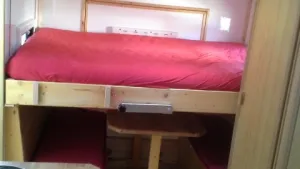

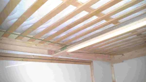

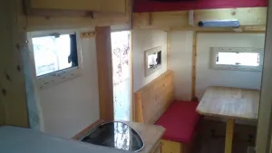

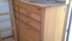

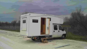

    Hallo zusammen!
    Nach langer Pause melde ich mal wieder.
    Habe gerade gelben Urlaub und Zeit, weil ich meinen Finger in der Hobelmaschine etwas umgestaltet habe.
    Die Kabine ist fast fertig :wink: , so zu 95%. Der Rest wird nie fertig, weil einem immer noch was einfällt, oder stört. :D
    Neues Projekt:
    Der fucking TÜV trennt mich vom Duc und ich scheiß jetzt schon eine Ewigkeit wegen eines Neuen, oder Gebrauchten herum. Morgen ist Schluß. Kaufe mir einen neuen Nissan NV400 als Fahrgestell - und schon steht man wieder auf "Los" und fängt von vorne an mit Pritsche bauen, Luftfedern, Ladetechnik einbaue und die TÜV Eintragung vornehmen. :mrgreen:
    Ich lade mal ein paar Bilder hoch:

    Gute Lösung mit dem Hubbett, Oberschränkchen werden überbewertet! Hätte wenigstens ein Fenster (Heck?) so hoch gesetzt, dass es auch in Schlafposition zu öffnen geht.. Wobei: öffnen geht ja jetzt auch, lüftet halt unter dem Bett ;)
    Gesendet von meinem SGP612 mit Tapatalk
    4.405
    • 21. April 2017 um 14:00
    • #39
    ich habe nur noch nicht die hubbettechnik geblickt :)
    Ich finde es sieht sehr gemütlich aus.

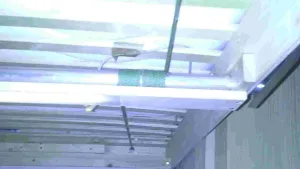

    Gelüftet wird in der Regel über die Dachluke, da gibt es keine Zugerscheinung. Wenn es furchtbar heiß ist, dann gibt es auf der Fahrerseite noch ein Fenster, das höher ist.
    Das mit dem Hubbett hat mir ein paar graue Haare gekostet, bis ich eine einfach und leichte Lösung hatte, das Bett senkrecht nach oben zu bewegen. Werde aber aus Sicherheitsgründen noch ein Schneckengetriebe zwischen flanschen, denn wenn dir die Kurbel auskommt, dann gib es ein paar auf die Finger, aber schon richtig!! :(
