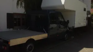

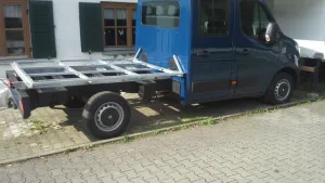

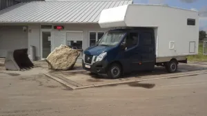

    ... so jetzt gibt ein paar Bilder vom neuen Unterbau. Der TüV hat nun auch seinen Segen gegeben und die ersten Kilometer sind auch schon abgespult.
    Die nächste Baustelle wartet schon, anscheinend ist eine Verklebung am Dach nicht nicht. Habe Wassereintritt. Mal sehen wie der Herbst wird. Vielleicht mache ich mich heuer noch über die Abdichtung. :cry:
