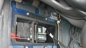

    • #471

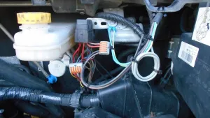

    So,
    das Kabel wurde vom Fußraum in den Motorraum verlegt.
    Gruß:
    AXEL

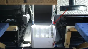

    • 9. April 2016 um 11:12
    • #474
    So für alle die es interessiert,
    bei strahlendem Sonnenschein auf über 400m Höhe hat die OP begonnen.
    Soeben wurde die Starterbatterie von der Standheizung getrennt.

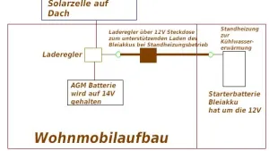

    habe den vitron: Blue Solar MPPT 70/15 in der richtigen Reihenfolge angeschlossen:
    1. Last (ausgeschaltet) an Load
    2. Batterie an Batt
    3. Solarzelle an PV
    Die Batterie ist geladen.
    Am Regler sind die gelbe und die grüne LED auf Dauer EIN:
    Bedeutet on Power und on Float.
    Der Jumper ist auf Mittelstellung.
    Wenn ich die Standheizung einschalte läuft sie an und geht ausim Wechsel,
    weil der Regler (meßbar) die Last ein/auschaltet, so als wäre die Last zu groß.
    In der Summe der Ströme kam ich bei meinen Tests nicht auf 10A.
    Der Regler soll eine maximale Last von 15A schaffen.
    Ich habe je zwei Adern 1,5mm² als Plus und als Minus in den Motorraum gelegt.
    Was ist Falsch????
    Danke im Voraus für eure Hilfe:
    AXEL
    Das einzige was ich mir vorstellen könnte ist das die 100Ah AMG Batterie zu schwach ist.
    Hab sie schon ein paar Jahre im Aufbau ohne grosse Belastung. ????

    • #477
    Vermutlich sind es die Anlaufströme.
    Beides sind doch Induktive Geräte - deine Umwelzpumpe und dein Lüfter. Springen beide zur gleichen Zeit an? Oder rockt alleine die Pumpe schon den Anlaufstrom? Meist nur wenige Sekunden.
    Mach mal bitte folgendes. Nutze die Load Ausgänge zur Steuerung eines Relais. Und nimm das Relais zum Schalten der Last. Vorteil ist, dass du nur wenig Arbeit hast aktuell.
    1. kabel ab vom Load
    2. Kabel an das Relais für Last
    3. kabel vom Load zur Steuerung an das Relais
    4. Klemm meinetwegen direkt hinter das Relais in die Steuleitung ne 12V Lampe, damit du weist, ob es schaltet
    Edit um deine Aufbau Batterie ausschließen zu können, nimm mal Überbrückungskabel zu deiner Starter Batterie

    Hallo mrmomba,
    habe bis jetzt gemengt. Hatte noch einen da der Ahnung hat.
    Du wirst wahrscheinlich so Recht haben wie er: Der Anlaufstrom der Heizung ist größer 15A!!!!
    Da man Anlaufströme nur mit dem Speicheroszilloskop messen kann hatte ich nur meine knapp 10A
    für Lüfter und Heizung mit dem Zangenamperemeter gemessen.
    Werde jetzt einen Leistungsstärkeren Regler bestellen.
    Gruß:
    AXEL
