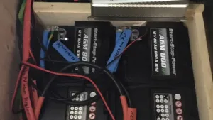

    mein neues Kraftwerk ist ans Netz gegangen:
    2 Stück AGM je 80 ah parallel geschaltet!!
    Gruß;
    Axel
      • 139,13 kB
      • 640 × 640
    mrmomba
    4.454
    • 22. November 2016 um 20:20
    • #554
    Hast du WIRKLICH nur ein 4mm² Massekabel vom Massepunkt entnommen???
    Wenn ja - wie lang ist das?
    Gerade bei Massepunkte / Kabel sollte man noch weniger geizen als bei den anderen, roten Kabeln.
    Sonst lobenswert ist die Beschriftung, finde ich super :)
    Jetzt hast du ja sogar bissl mehr AH als ich im T3 (mit 2x75) :)
  • AxelKleitz
    1.261
    Kraterrand
    • 23. November 2016 um 17:22
    • #555
    Hallo mrmomba,
    das stimmt, ich habe aber ausschließlich die Standheizung angeklemmt, die in meiner Betriebsart 8A zieht.
    Achso, die Leitung ist keine 2 Meter lang.
    Elektrische Grüße sendet:
    Axel

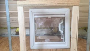

    ich musste einfach mal wieder was tun!
    Zur Beschwörung des wärmeren Frühjahrs, habe ich den Einbaurahmen für das 400er Dachfensterchen geleimt!
    Frühjahrssehnsüchtige Grüße
    Axel
      • 104,08 kB
  • AxelKleitz
    1.261
    Kraterrand
    • 1. Februar 2017 um 17:05
    • #559
    glücklicherweise ist noch kein Einbauwetter und so hatte ich mal wieder Zeit für einen Geistesblitz. Ich kann in meinem Ducato nicht aufrecht stehen, das wäre zum Beispiel beim anziehen ganz bequem. Beim Spielen mit dem Holzrahmen kam mir die Idee auszumessen wieviele cm dafür fehlen. Ich werde den Holzrahmen durch einen aus PVC ersetzen und ihn nach Außen aufs Dach setzen anstatt nach Innen. ==> Dann müsste ich im geöffneten Fenster grad so stehen können. Die passende Platte habe ich eben geordert! Da ich keine Isolierung habe sitzt das Gegenstück von Innen direkt auf dem Blech.
    Düsentriebige Grüße
    Axel
