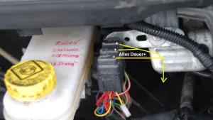

    an allen 3 Sicherungen für die Standheizung liegt Dauerplus von der Starterbatterie!
    An der gekennzeichneten Stelle werde ich die Leitungen kappen und nur mit der zusätzlichen
    Batterie verbinden. Diese wird dann von der Solarzelle mittels Laderegler nachgeladen.

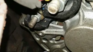

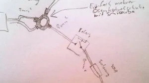

    Hihi, wenn du ein kabel ziehst, Setze vorne im Motorraum eine kleine Verteilerdose. Dann kannst du das Kabel auch gleich zum Laden der Batterie nutzen ;)
    Am besten du ziehst ein 4-8mm² kabel. Dann sollte das klappen.
    Anschluss erfolgt von der Verbraucherbatterie wie folgt: Pluspol -> Ringöse vor der Sicherung -> von der Ringöse zur Sicherung UND -> Trennrelais --> Batterie Starter
    Ich habe gestern festgestellt, dass an meinem Bulli seid Motorumbau nur mit 3mm2 an der LiMa angeschlossen wurde. Das Wied zwar geändert, aber man sieht; es klappt.

    So: Materialaufwand ohne Kabel 12€ ;) Oder vom Schrottplatz ein Relais holen (ich hatte damals für alles 5€ bezahlt :D Mit Sicherungshalter etc...)

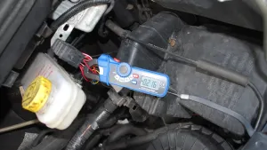

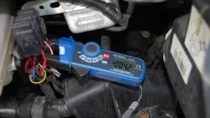

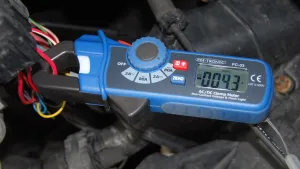

    heute Morgen war es soweit:
    Habe mir das Zangenamperemeter geschnappt und folgende Fotos geschossen:
    Gruß,
    AXEL
