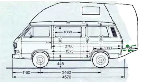

    T3 Planung ist im Anhang nur soviel... Nasszelle und ne 70kg Simson S51 muss mit... und da komme ich um eine 60cm Heckverlängerung leider nicht rundrum, Spar mir aber dafür die 18kg Heckklappe.. aber wie gesagt WIE GENAU STEHT NOCH IN DEN STERNEN

    Zu deiner Planung auf T3 Basis:
    Sorry aber ich glaube nicht dass das so funktioniert !
    mal abgesehen von der knappen Zuladung die der T3 mit sich bringt wirst du mit der HA-Last nicht hinkommen und mit der Heckverlängerung ist es mit der Offroad Eignung auch Essig
    da du hinten einen ziemlich bescheidenen Böschungswinkel bekommst. Auch must du dir überlegen, das du das Fahrzeug ständig an oder nach meiner Meinung, über der Belastungsgrenze
    bewegen wirst, was der T3 auf Dauer sicher nicht so leicht wegsteckt.

    Mit Böschungswinkel habe ich mir auch schon überlegt deswegen soll der Anbau so wie unten werden da mit 70 cm später werdens aber wahrscheinlich 60-65cm... war nur mal ein "optischer test" :D
    Das Gewicht ist eine Sache die ich auch schon im Auge habe... allerdings bin ich noch nicht dazugekommen mal alles zusammenzurechnen. Schwere Sachen sollten dann auf jedenfall Mittig und auf die Vorderachse.
    Schnell vorrankommen mag ich auch nicht 80 reichen mir meistens... bin 33 333 km um Australien zu 95% auch mit 80 gefahren weil ich dann nur noch 7,5-8 liter verbraucht habe statt 10 mit 100kmh :D DER WEG IST DAS ZIEL :D
    Die Optionen / Alternativen (hatte ich schon im anderen Thread erwähnt) sind etwas Mau.... bin zwar gelernter Elektroniker.. aber ein mit elektrik Vollgestopftes Auto mag ich mir irgendwie doch nicht antun....
    DAS perfekte Auto gibts leider nicht.... :?

    Der Anbau soll aus GFk-Holz werden mit nen Alu Rahmen im unteren Bereich an dem die Reserveräder befestigt werden. Genau hab ichs noch nicht geplant.
    Der Anbau sollte relativ leicht sein, kann aber schlecht einschätzen "wie leicht". Jedenfalls kommen da 15-18kg auch weg durch weglassen das Heckklappe.
    Handwerklich begabt bin ich und Erfahrungen mit GFK hatte ich schon in der "Jugend" mit Lautsprechergehäusen gesammelt...
    Naja mal sehen .. vll wird dann doch aufs Moped verzichtet oder nurn "Blasi-Moped" geholt :D
    Aber wenn alle schon sagen nein, keine gute Idee muss ja was dran sein...
