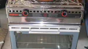

    Dass ein Origo-Spirituskocher nicht im Womo gehen soll, überrascht mich! Aus meinen Erfahrungen mit der christlichen Seefahrt weiß ich, dass sogar die Versicherungsprämie bei Freizeitbooten niedriger ausfällt, wenn man statt Gas einen Spirituskocher einbaut. Ich habe mir für mein aktuelles Vorhaben den Origo 6000 gegönnt und bin zuversichtlich, das Teil auch abgenommen zu kriegen. Wir benutzen es schon so zum Spaß in der Garage und sind total begeistert vom Koch- und Backverhalten.
    Kleiner Blick gefällig?
