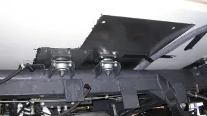

    Dein Problem ist bzw. war auch meines. Ich bin vor Beginn der genauen Planungen und vor Kauf des Gurtbockes zu einem mir empfohlenen TÜV.Prüfer gefahren und habe ihm meinen Plan gezeigt. Er hatte anfangs Bedenken wegen möglichem Ausreissen der Gurtbockhalterung aus dem Sandwichboden. Aber mit meiner Befestigung war er dann doch einverstanden und wird diese abnehmen.
    Eine schriftliche Zertifizierung braucht er dafür nicht. Wenn er sieht, dass die Befestigung bombenfest ist geht es nach Augenschein des Prüfers. Allerdings liegen die Anforderungen für den Augenschein höher als bei einer Konstruktion die genau berechnet und womöglich durch Ausreißversuch getestet wurde.
    Ich habe diese "Augenschein-Festigkeit" damit erreicht, dass ich ein großes V2A-Blech mit 2 mm Stärke außen unter die Bodenplatte geklebt habe und an 2 Stellen mit der Rahmenhalterung verbunden habe. Wenn ich einen Zwischenrahmen hätte, hätte ich das Blech an diesem befestigt. Aber mein Bremach braucht keinen Zwischenrahmen und verwendet nur so Gummipuffer, die an den Rahmenrohren geschweisst sind. Und an zwei dieser Befestigungspunkte hängt auch das große Blech.
    Das Bild unten zeigt einen Sketchup-Plan der Leerkabine, von unten betrachtet. Die beiden parallelen Linienpaare stellen symbolisch die Rahmenrohre dar, an 8 Befestigungspunkten wird die Bodenplatte über diese Gummipuffer verschraubt und zwei dieser Befestigungspunkte dienen auch dem V2A-Blech als Anker.
    Und hier ein Foto der montierten Bodenplatte mit zwei der Gummipuffer, am rechten liegt auch dieses V2A-Blech
    Diese Konstruktion will mein TÜV Prüfer akzeptiern, auch deshalb, weil nur ein Einzelsitz dran hängt.
    Sepp R
