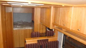

    Hallöchen,

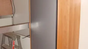

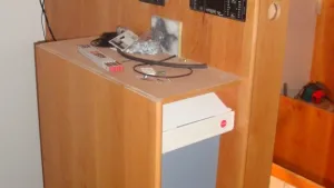

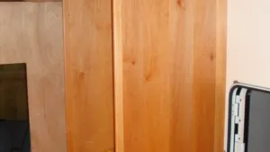

    ich komme langsam voran. Gas ,Ströme usw. funzt alles tadellos (bis jetzt). Fenser Dachhauben usw. ist alles drin.
    Nun bin ich mitten im Möbelbau und peile anfang Januar die Tüvabnahme an. Bis jetzt geht alles recht problemlos- besser
    als ich dachte :D:D
    Polster sind , wie ersichtlich , auch fertig. Na ja , der Rest folgt. Es ist aber ein gutes Gefühl , wenn man Fortschritte sieht
    und macht mehr Lust auf weitermachen :)
    Viele Grüße an Alle
    Rainer

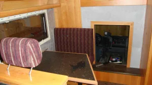

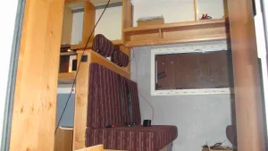

    Hallo RainerM,
    sieht echt super aus. Was ist das für Holz?
    Einen gravierenden Einwand habe ich jedoch. Sollte die Sitzbank in Natura so aussehen wie sie auf den Fotos erscheint, so scheint es mir, als hättest Du da einen sauberen Genickbrecher gebaut.
    Ich weiß nicht, welches die Fahrtrichtung ist, ist aber fast egal. Besonders schlecht wäre es, falls die Sitzbank in Fahrtrichtung steht. Nach einem Crash gibt es nämlich nach der Vorwärtsbewegung des Oberkörpers eine Rückwärtsbewegung gegen den Sitz, den sogenannten Rebound. Heckaufprall wäre in diesem Fall auch nicht so prickelnd.
    Darauf, dass das Fahrzeug 7,5 t wiegt, würde ich mich nicht verlassen. Man könnte sich verschiedene Szenarien ausdenken... Verständlich, dass man beim Ausbau andere Gedanken hat.
    Ich würde mir über diesen Punkt noch einmal Gedanken machen.
    In der Hoffnung, es handelt sich um eine optische Täuschung durch das Foto und mein Einwand ist grundlos
    Gruß Restler
  • RainerM
    50
    • 25. November 2010 um 15:49
    • #53
    hi restler,
    Sicherheit steht bei mir ganz oben und werde ich auch nicht vernachlässigen. Ich stimme Deiner Beschreibung von Unfallszenarien voll zu und habe
    auch das bedacht. Ich habe mich an PKW-Sitzen orientiert und darauf geachtet, dass wenn der Kopf bei einem Rückprall an der Kopfstütze anliegt ,
    noch genügend Platz zu Genickfeindlichen Gegenständen ist. Ich denke , dass die Fotos vielleicht täuschen.
    Aber es ist schon richtig , viele Augen sehen mehr als zwei und es kann ja auch sein , dass man mal nicht richtig liegt.
    Das Holz ist übrigens Erle.
    Aber schön zu hören , dass mein bauen auch Anderen gefällt.
    Viele Grüße an Euch Alle.
    Rainer

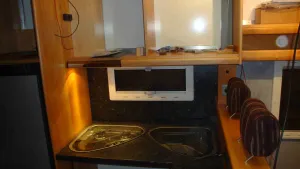

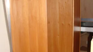

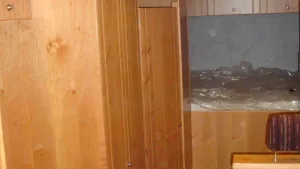

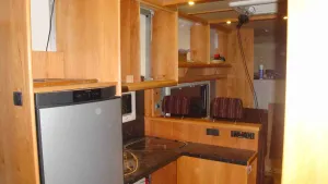

    jiiiiiiiihhhhaaaaa :D:D:D
    glatter Gang . Ich habe sämtl. Tüv-Abnahmen (Womozulassung , Siltzplätze , HU , AU , Gasabnahme) ohne Beanstandung beim
    1. Mal durch bekommen :D:D:D .
    Könnte also zulassen , wird aber erst anf April sein.
    Das meiste ist getan. Jetzt kommen die letzten Feinheiten , welche sich aber auch noch zusammensammeln , so das noch
    genug zu tun ist. Bis April , wo die Jundfernfahrt stattfinden soll , ist das aber locker auch getan :D:D:D .
    Viele Grüße an Alle

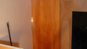

    noch mal 3 Billder
