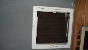

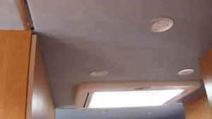

    Hier noch mal 2 Bilder.
    Noch ein Vorteil ist das die LED Lampen gut reinpassen und die dünnen Kabel einfach drunter passen.
    MfG Dirk

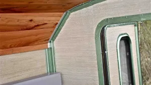

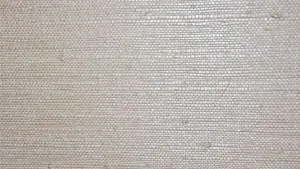

    • 23. April 2010 um 23:26
    hallo
    wir haben uns für japanische grastapete entschieden.
    war nicht ganz einfach zu verkleben, nach dem 2. versuch hat es dann geklappt.
    ein paar lagen matten klarlack drübergepinselt und nun können wir sogar mal feucht drüberwischen.
    die tapete dunkelt an den hellen stellen ein wenig nach, macht uns aber nichts aus :wink:

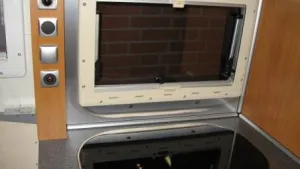

    Wir Kochen nicht so viel im Womo. Sind meistens immer nur von Frühjahr bis Herbst unterwegs und dann gehen wir lieber Esssen. Im Sommer Kochen wir draußen. Wenn mal ein Fleck drauf ist einfach wie die Polster sauber machen. Habe noch kleine Reste die kann ich Euch mal senden, wenn Ihr wollt.
    Also wir habe einfach Kleber an die Wand gepinselt und dann mit eine grossen Gummi Tapentenrollen das ganze an die Wand gebracht. Nur zum Zuschneiden braucht Du sehr scharfe Klingen.
    Das mit dem Fett/Kochen glaube ich aber nicht das das ein Probleblem sein sollte, denn Carthago Womos und ich glaube Concorde Womos habe das auch ab Werk.
    In der Küche habe ich eine Art Kunstoff der eine Edelstahl Optik hat und selbst kleben ist. Bin ich im Baumarkt drüber gestoplert. Hat die Grösse eines Posters und läßt sich super zuschneiden. Hat ca 2mm stärke.
