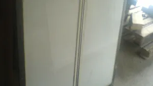

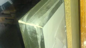

    Zitat von SteffenLeb
    Und, was hast du für Scharniere ...verbaut?
    Auch wenn es etwas vom Thread-Thema 'GfK-Rundkantenprofil' abweicht, hier kurz die versprochenen Bilder meiner Türlösung - allerdings nur in einer Interimsversion, deshalb steht das Scharnier noch ziemlich von der Klappe ab.
    P.S.: solltest Du ebenfalls das Scharnierband einsetzen wollen - aufgrund von Umplanung habe ich 2m übrig. Allerdings ist das Zeugs schweineteuer...
