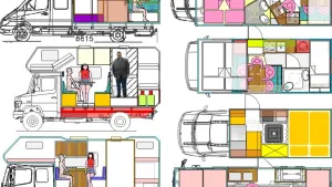

    Zwischen handgemalt und CAD-konstruiert ist mE ein entsprechendes Zeichenprogramm wie Corel Draw anzusiedeln. Damit kann man recht schnell und einfach verschiedenste Grundriss-Varianten erstellen, bis hin zu maßgenauen Plänen. Aber es wird immer 2D bleiben ...
    Mit Hilfe der verschiedenen Objektebenen kann man Installations- und Ansichtspläne erstellen, verschiedene Designs ausprobieren, uvm..
    Zusammen mit einem CAD-Import des Basisfahrzeugs gibt es auf diese Weise eine hinreichend genaue, schnell erstellbare Zeichnung, ohne übermäßig genau sein zu müssen.
    Auf diese Weise habe ich zB die angehängten Entwürfe gemacht, noch mit den verschiedensten Fahrzeugbasen ....
