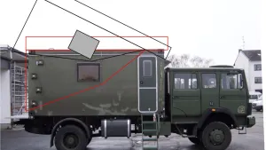

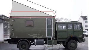

    Ich hab mal was gemalt. Leider nur mit Paint, hab nichts anderes.

    Zur Erklärung:
    Rechts oben ist einfach die Frontansicht vom Fahrerhasu in geschlossen oder offen.
    Da drunter sieht man wie ich mir die Abdichtung vorstelle.
    Das grüne sind Industriebürsten die das ganze auf Abstand von 2-3cm bringen sollen. Im geschsossen Zustand soll der Deckel in ein Art Zapfen einfahren damit er fixiert ist und auf der oben liegenden Dichtung(auch grün, blöd) durch Eigengewicht abdichten. Im offenen Zustand soll das Dach durch Metallwinkel mit Dichtflächen gebremst werden.
    Die Bürsten sollen den Abstand halten, Kratzer vermeiden, und das eindringen von Staub (grün).
    Rechts ist ein Detail der Verzapfung im offen und im geschlossen Zustand zu sehen. Die grüne Blöcke sind Abstandshalter die ich nach dem hochfahren manuel einsetzten will. Wenn das Dach dann wieder in den Zapfen liegt kann man die Hebevorichtung wieder einfahren und hat oben den gesamten Platz.
    Als Hebevorichtung hatte ich mir einen Scherenwagenheber gedacht.
    Denn kann ich zentral setzten und sehr flach wieder zusammfahren.
    Ein Scherenheber hebt bei einer breite von 1,5m ca 1,2m hoch, reicht doch. Nach der Verkeilung einfach wieder runterfahren und in der Bettverkleidung verschwinden lassen.
    Und als Antrieb dachte ich eintweder einen Akkuschrauben oder aber einen alten Druckluftschrauber der fest an das Luftsystem der Trucks angeschlossen ist.
    So jetzt dürft ihr mich Steinigen :wink:

    auch von mir ein herzliches Willkommen im Forum. Leider habe ich derzeit keine Zeit, um große Romane zu schreiben, aber ich baue mir ja gerade das, was Du im großen vorhast, im Kleinen - und ich bin überzeugt, daß meine Konstruktion am Ende funktionieren wird. Nur mit Druckluft wird das nichts, der regalaufwand, um alle vier Stützen gleichmäßig hochzufahren, ist zu groß. Mit einem hydraulischen System wie dem meinen (Siehr Threads Hubdachkabine Teil1..4) bekommst Du den Gleichlauf kostenlos mit geliefert.
    Die von Dir erwähnten bürdsten habe ich bereits gekauft - eine Führung wirst Du damit aber nicht hinbekommen: entweder sind sie so weich, daß sie nichts verkratzen, dann sind sie aber zu instabil zum Führen. Oder sie sind extrem starr, um Verkantungen des Daches zu vermeiden, dann zerkratzt aber zwangsläufig die Seitenwand, die an den Bürsten entlang gleitet. Ausweg: siehe oben, dann sind die weichen Bürsten ausreichend. Nachteil bei Abdichtung unten: das bei ausgefahrenem Dach evtl. an die Unterschale gelangte Regenwasser kann in geschlossenem Zustand nicht vernünftig abtrockenen - Schimmelbildung ist möglich. Eine Lösung habe ich für mich noch nicht gefunden, vermutlich werde ich es erst ohne die unteren Bürsten versuchen und diese notfalls später nachrüsten.
    • 14. Oktober 2009 um 14:50
    Uups, Dein Beitrag ging ja noch weiter - ich hatte nicht alles gelesen :oops: Ich dachte, die Ausschnittzeichnungen sollten Hubzylinder in ein- bzw. ausgefahrenem Zusand sein....
    Die zentrale Anhebung erfordert eine saubere Führung, die Du mit Bürsten nicht hinbekommen wirst. Spätestens wenn auf das Dach evtl. Solarkollektoren oder große Luken kommen, dürfte sich der Schwerpunkt des Daches so verschieben, daß eine zentrale Anhebung problematisch sein dürfte - immerhin hast Du bei der Kabine ziemliche Hebelwege.

    Wenn das mit den Bürsten nicht hinhaut, was hälst du von den großen Indiustrie-Fingerschutzdichtungen?
    Oder die ganze Führung aus gleitfähigen Plastik, wobei diese dann mit sehr viel Toleranz gearbeitet werden müßte.
    Oder sowas aus dem Garagenbau hier.
    Wegen der Zentralen Hebeinheit ist mir noch eingefallen das man ja 2 Scherensysteme bauen kann. Jeweils vor und hinten. Problem sehe ich da dann nur wider in der Syncro. Bei einer Zentralen würde sich der Deckel langsam heben und man könnte eventuellen verkanntungen mit etwas Handrütteln entgegenwirken.
    Bei der Konstrution des Deckels müßte man wirklich auf die verteilung des Gewichtes achten, Solar, Fenster usw.

    Was hälst du von der Idee?
    Klappbar, und die Eckstützen fallen weg.
    Wenn das Dach unten ist dichtet der grüne Block auf Iso ab.
    Ist das Dach oben klappt man um, der Schlitz wird durch die Iso verschlossen und bei wieder runterlassen sitzt das Dach dann darauf. Könnte man auch notfalls mit Zapfen versehen.
    So hat man die möglichkeit soviel Platz wie möglich zu bekommen zwischen den Elementen um zb. das Torsystem zu montieren.
    Wenn ich rundrum zu allen Seiten zb. 5cm Platz haben, dann verkanntet auch nichts mehr. Durch das umklappen und zwischendrücken der Iso drückt man das Dach dann auch in die passende Position. Und durch Eigenwicht dichtet dann alles ab. So wäre auch wieder eine freischwingende Dachkonstrution auf einer Hebeeinrichtung möglich.
    Sollte die Iso die man dazwischen schiebt verschleisen wäre ein tausch sehr leicht möglich.

    Nachteil bei Abdichtung unten: das bei ausgefahrenem Dach evtl. an die Unterschale gelangte Regenwasser kann in geschlossenem Zustand nicht vernünftig abtrockenen - Schimmelbildung ist möglich. Eine Lösung habe ich für mich noch nicht gefunden, .
    vielleicht hilft es, wenn die untere Abschlußkante nicht waagrecht nach außen sondern leicht schräg nach unten verläuft , sodaß das Spritzwasser und Kondenswasser durch die Bürstendichtung langsam absickern kann.
    war zumindest meine Vorstellung als es noch eine Hubkabine werden sollte.
