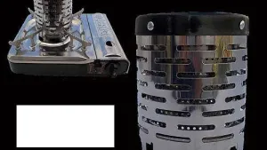

    Zitat von Questman
    Schon manchmal merkwürdige auf welche Ideen die Leute scheinbar kommen. :roll:
    Nachts heizen mit offener Gasflamme? :shock:
    Na ja, man brauch sich über nichts zu wundern wenn der Nr. 1 Onlineversand sogar Artikel dazu anbietet. Kann man in der Bucht für 15 Eur kaufen:
