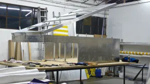

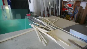

    Hallo zusammen. Nachdem ich das Forum hier schon eine ganze Weile still und leise als Informationsquelle nutze werde ich jetzt auch mal aktiv und stelle mich und mein kleines Projekt vor.
    Vor einer Weile habe ich gemeinsam mit meiner Freundin den Entschluss gefasst, in absehbarer Zeit endlich mal ein wenig länger reisen zu gehen. Und das mit dem Auto. Günstig groß und geländegängig sollte es sein. Heraus kam ein Pickup, den wir bewohnbar machen wollen. Eine kleine schlanke und leichte Kabine soll es werden. Und da eine kleine Kabine ohne Überstand beim Fahren (hoffentlich) nicht wirklich stört, braucht sie auch nicht absetzbar sein. Es wird also ein Hardtop aus Alu, mit der Pritsche verschraubt. So sparen wir Gewicht - weil kein Boden und gewinnen innen etwas mehr Raum. Der Rahmen ist teils geschweißt – im Bereich des Klappdachs – ansonsten verklebt und vernietet. Von außen kommt Alu-Riffelblech drauf und innen habe ich vor, Styrodur flächig zu verkleben.
    Würde mich über Feedback freuen und in Zukunft auch mal mit der ein oder andern Frage auf der Matte stehen.
    Joerg
    Hier erst mal ein paar Bilder:

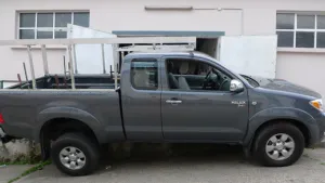

    Und noch ein paar Bilder:

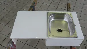

    Das Dach wird ein Klappdach. Ein Hubdach wäre sicher klasse, da traue ich mich aber nicht so recht ran. Das ist das erste mal, das ich so etwas baue. Ich versuche erst mal alles möglichst einfach zu halten. Vorne habe ich drei Scharniere aus VA montiert. Morgen früh bekomme ich die Gasdruckfedern mit Zubehör. Dann kann ich das Ganze schon mal ohne Dachhaut montieren und wir können uns dann endlich um den Zeltstoff kümmern. Die Außenhaut des Dachs ist z.Zt. noch mein größtes Sorgenkind. Am liebsten hätte ich ein dünnes Riffelblech (1,5/2 mm) für das Dach. Das bekomme ich aber leider nicht in der Größe, die ich gerne hätte (2 mal 4 Meter). So wie es aussieht, werden ich wohl nicht drum herum kommen, 2,5/4mm starkes zu nehmen. Gut, über die Begehbarkeit brauchen wir uns dann zumindest keinen Sorgen mehr machen ;) Dafür wird dann allein das Blech schon 46 Kilo wiegen .
    Die original Heckklappe bleibt dran und die Tür des Hardtops soll sich dann nach oben aufklappen lassen. Wir haben uns gedacht, dass die Heckklappe (von der Ladefläche) eine ganz gute Höhe zum Kochen hat und die aufgeklappte Heckklappe (vom Hardtop) könnte einen zumindest rudimentären Schutz vor Regen bieten. Außerdem lässt sich das Hardtop, wenn es nicht montiert ist so ganz gut auf den Boden stellen.
    Innen soll zunächst mal ein Bett für zwei Personen längs in Fahrtrichtung rein (155 mal 210). Wie die „Einrichtung“ genau aussehen soll ist noch nicht in Stein gemeißelt. Habe zwar auf Papier und am Rechner schon ein paar Ideen skizziert, möchte aber wenn die Kiste von außen mal fertig ist erst mal aus Pappe ein eins zu eins Modell von der Einrichtung basteln und damit experimentieren.

    Sieht gut aus Dein Hardtop. Eine Frage nur, wie fängst Du die Bewegung Deines Alkovens in Richtung Kabine ab? Relative Schaukelbewegungen der Ladefläche zur Fahrgastzelle besonders im Offroadbereich sind ja doch nie ganz auszuschliesen.

    die Schaukelbewegung kann ich zur Zeit nur ganz schlecht abschätzen. Wir haben mal mit provisorisch montierter Kiste einen Verschränkungstest gemacht. Da hat sich herzlich wenig getan. War aber auch alles andere als eine dynamische Belastung.
    Wenn die Luft zwischen Dach und Alkoven nicht reichen sollte werde ich das Hardtop wohl unterfüttern um so noch ein paar cm mehr Luft zu bekommen. Bin auch sehr gespannt, wie das ausgeht.

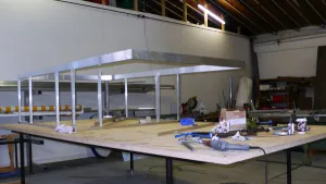

    So eng wie es auf dem Bild aussieht ist es gar nicht. Es sind so um die 5 cm Luft zwischen Dach und Alkoven.
    Gestern haben wie die Gasdruckfedern montiert. Hab sie vorher simuliert, war mir aber nie so richtig sicher, ob das, was ich da am Rechner gebastelt hatte auch wirklich stimmt. War dann sehr erleichtert, als ich sah, dass alles genau so funktioniert wie geplant :)
    Mit meinen 80 KG bekomme ich das Dach ohne Dachhaut und Isolierung gerade so geschlossen. Da sollte dann später noch genügend Luft für eventuelles Dachgepäck drin sein.
