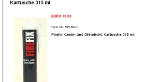

    Zitat von hero
    Eine genaue Bezeichnung habe ich momentan nicht, kann aber bei Bedarf meinen Heizungstechniker fragen. Er hat bei unserer etwas in die Jahre gekommenen Ölheizung eine Fuge zwischen Brennerrohr und Brennraum abgedichtet, um das Ziehen von Nebenluft zu verhindern. Das Zeug hat eine braun-rötliche Farbe und lässt sich wie Sika verarbeiten.
    Es wird wahrscheinlich das hier sein
    Beschreibung: Kamin und Ofen DichtmaßeDie Dichtmaße zum Ausbessern von Rissen und zum Abdichten von Fugen in offenen Kaminen, Kaminöfen, Kachelöfen und Schornsteinen ist feuerfest bis 1250°, C und haftet auf Stein, Beton, Keramik, Schamott, Glas und Metall. Verarbeitung:Vor dem Auftragen muss die zu behandelnde Stelle sauber und fettfrei sein.Die Dichtmaße muss bei Temperaturen über 5 °, C gleichmäßig aufgetragen und mit feuchtem Spachtelmesser geglätten werden. Anschließend muss die Dichtmaße mindestens 24 Stunden aushärten. Erst danach können Sie die Feuerstätte schwach anheizen bis die Dichtmaße ausgehärtet ist (sichtbar an Verfärbung).Die Dichtmaße ist nicht geeignet für für Zentralheizungen und Gasleitungen.
    Das erklärt einiges! 8)

    Hallo Picco,
    mir erschliesst sich das "nicht geeignet" für zentralheizungen nicht, kannst du mich da aufklären. habe mir jetzt ofenkitt aus dem bauhaus besorgt, bekomme aber von meinem heizungsinstallateur zusätzlich noch hochtemperaturfestes silikon heut abend. ich bin guter dinge das ich die heizung damit sicher eigebaut bekomme.
    schönes langes wochenende (für alle die es haben)
    bernhard
    5.789
    • 20. Mai 2009 um 11:15
    Hoi Bernhard
    Damit dürfte gemeint sein dass die Masse nicht geeignet ist Rohre usw. abzudichten, weil da drin Wasser unter Druck steht, vermute ich mal.
    Ich hab mit 'Das erklärt einiges!' eher gemeint, dass es eher zur Abdichtung von Kaminen und Öfen dient und somit zumindest bei uns eher den Ofenbauer als den Heizungsbauer betrifft.
