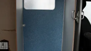

    Servus,
    wollte mich und unser Projekt auch mal kurz vorstellen.
    Ich heiße Mark bin 29 Jahr und selbstständiger Fotograf.
    Und unser Projekt ist der Umbau eines ehemaligen Postfahrzeuges, ein Mercedes 308D mit Kögel-Koffer.
    Da das Fahrezeug vorher von einem Huskybesitzer für seine zwecke Umgebaut war mußten wir erstmal den alten Ausbau entfernen und die ehemaligen Hundeklappen entfernen usw.
    Anbei mal noch ein paar Bilder vom "Rohfahrzeug". Die nächsten Tage kann ich noch aktuelle Bilder einstellen. Inzwischen ist der Innenausbau komplett raus. Doppelter Boden und Wände für die Klokabine stehen auch schon. Die Löcher in der Aussenwand sind teilweise versigelt und neu Isoliert. Und die ersten "Tapeten" sind auch schon drin.

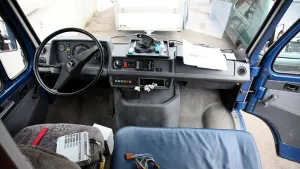

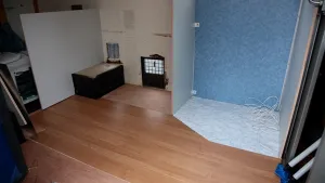

    Ok anbei nochmal zwei von heute morgen also quasi aktueller baustatus.
    Aussenansichtsbilder muss ich mal noch ein paar machen.
    Zitat von VWBusman
    Hallo Mark,
    willkommen im Forum.
    Hast Du schon eine genaue Vorstellung wie dein Ausbau werden soll?
    Ja Planung für den Innenausbau ist schon komplett erledigt. Sind ja auch schon kräftig am Bauen.
    Vorne wir auf dem Bild zu sehen wird die Klokabine hinkommen. Daneben eine L-Sitzbank. Hinten quer das Bett und an der Beifahrerseite vor bis zur Schiebetür dann noch die Küchenzeile.

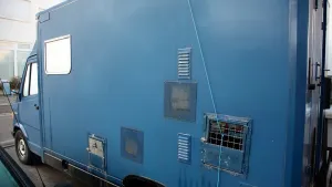

    Schade nur, dass dieKabine vielleicht ein paar "Lüftungsöffnungen" zu viel hat.

    Die "Lüftungsöffnungen" werden nach und nach noch verschlossen bzw. für Aussensteckdose, Wasseranschluß usw. umgebaut und anschließend von innen mit Isomaterial neu isoliert von innen dann noch "tapete" drauf und es sieht fast aus wie neu *g*

    Ist dein Wagen etwa dicht? Kein Wasserinbruch? Läuft die Automatik gut? Wie viele km hat dein 308er?
    kümmer dich um die Kältebrücken bevor du oben alles zu baust (Hängeschränke, etc)!!!
    viel Spaß beim Ausbau :!:

    Dicht ist er inzwischen wieder zu großen teilen. nur noch am Heck rechts und links die Ecken vom Dach sind nicht dicht. Wird sich aber hoffentlich morgen ändern.
    Die Automatik läuft soweit ich das einschätzen kann gut. Km hat er momentan ca. 160tkm

    Kommt das Wasser innen aus den Aluprofilen?
    dann stell ihn mal "anders herum", dass er hinten höher als vorne steht; wenn jetzt das Wasser vorne rechts und links ankommt, dann muss du das gesamte Dach abdichten... D.h. der Übergang zw. dieser durchsichtigen Schicht zu den Aluprofilen (Bilder gibts irgendwo auf meiner Page vom Anfang meiner Bauzeit)
    egal wie solltest du ihn bei Regen auf jeden Fall mal anders hinstellen als jetzt, also mal abwechseln vorne/hinten höher; man wundert sich wie viele neue undichte Stellen man finden kann :(
    Aber ich hoffe natürlich für dich, dass deiner dichter ist als meiner :!:
    Schau dir auch mal die Dichtungen an diesen originalen Postluftöffnungen an (Fahrerseite vorne oben, Beifahrerseite hinten oben), da kam bei mir Wasser rein und landete hinterm Fahrersitz bzw. an der Aluwand hinterm Fahrersitz (also bei mir und ich glaub bei dir auch, im Bad)
    und nimm dir Zeit fürs Abdichten; ich hab am Anfang nur schnell das Dichtungszeug ausgekratzt und ohne entfetten, etc. gleich wieder Sika reingespritzt; das hält aber nicht ;) und falls du Sika 221 nimmst, das ist nicht UV beständig, also gleich noch überlackieren

    Ja genau da kommt das Wasser her. Gesamtes Dach ist schon in Arbeit. Vorne sind wir soweit schon fertig. Hinten fehlt noch. Da wir draußen arbeiten müssen, müssen wir halt immer die größeren Regenpausen abwarten um daran weiterzuarbeiten.
    Solange es noch so oft regnet werden wir erstmal nur eine vorläufige Abdichtung machen, also altes Material runter neues drauf. Wenn das wetter besser wird werden wir dann nochmal in ruhe das gesamte dach von dichtmasse befreien, reinigen, entfetten, abdichten und lackieren.
    Du meinst diese Lüftungsteile die schon von aussen mit nem blech verschlossen sind? die hatten wir gleich als erstes von innen nochmal neu gedichtet und auch gleich noch isomaterial reingepackt.
    Bei uns ist noch das problem das der Dachaufbau auf der Fahrerkabine nicht mehr mit dem Rahmen das Fahrerhauses verbunden ist. Kommt zwar momentan im Stand kein Wasser rein aber müssen wir dringenst mal abdichten noch.
    genau, die Post hat schon selbst versucht die zu verschließen, nur bei mir waren die Dichtungen außen herum porös und das Wasser kommt von dort aus zu interessanten Stellen, die mich eine Weile beschäftigt haben :D

    Es gibt mal wieder neuigkeiten. Der Bus ist jetzt mal dicht. Konnten wir die Tage jetzt ja super testen dank dem "tollen" Regen :?
    Beim Innenausbau hat sich inzwischen trotz einiger zwangsregenpausen einiges getan. Sitzbank ist fast komplett verbaut. Fahrerhaus mußten wir auch noch komplett mit rostschutz versehen was inzwischen auch so gut wie fertig ist.
    Morgen kommt dann die Sitztruhe für den Beifahrersitz endlich rein so das es auch mal an der Stromverkabelung weitergehen kann.
