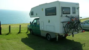

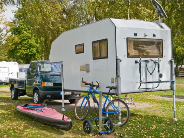

    Ich habe bei meiner Kabine ja hinten die beiden Lastaufnahmeschienen auch nur mit Sika 252 aufgeklebt. (Die Kabine ist an der Stelle auch nicht verstärkt oder dergleichen).
    An diese Schienen kommen z. B. meine Sandbleche und wenn ich mehr als ein Fahrrad auf dem (ausziehbaren) Heckträger habe, dann verspanne ich den Heckträger auch noch mal nach oben zu den Lastaufnahmeprofilen (und hebe dabei den Fahrradträger auch etwas an, es wirkt also durchaus eine Kraft auf die Lastaufnahmen oben.) Zusätzlich habe ich noch links die KW-Funkantenne befestigt, die auch noch ein gewisses Biegemoment in die Verklebung einleitet und rechts die UKW-Antenne.
    Bisher keinerlei Probleme.

    sofern die Haken halt nicht nur auf Zug belastet werden, würde ich einfach die >Fläche vergrößern oder aber durch eine Gegenplatte sichern. Bei der Montage von Krabbe wird ja die Kraft duch die Schiene auf eine sehr große Fläche verteilt. Die Lösung mit der Schiene gefällt mir sehr gut, da diese Schiene ja auch für andere Monatagen sehr gut verwendet werden kann.

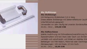

    Die wurden von Fa Ormocar hinten aufgeklebt und mit Edelstahl-Blechtreibschauben befestigt. Die Schrauben hätten man meiner Ansicht nach besser weggelassen, denn die greifen eh nur in der äuseren GFK Schicht und statt dessen nur geklebt. An den Schienen hängt bei uns z.Zt nur der Fahrradträger.
    Die Schienen kannst du also über ormocar beziehen.
    Aber das müssten eigenlich irgendwelche Standardprofile sien, die du auch eventuell von Alfer beziehen könntest
    Ich hab mal ein Bild von der Ormocar Website beigefügt
