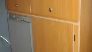

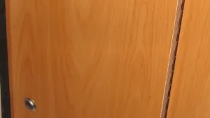

    284
    • 5. November 2008 um 11:28
    Zitat von hwk
    Bei den Kantenumleimern mit Schmelzkleber gibt es erhebliche Unterschiede. Im Fachhandel bekommt man eigentlich eine Qualität, die sich gut verarbeiten läßt und auch hält.
    HWK
    Hallo Zusammen,
    ich habe alle Kanten mit Umleimer gebügelt. War ne menge Arbeit und hat sehr aufgehalten aber das Ergebniss ist super.
    Hier mal 2 Fotos.
    Mfg Dirk
      • 148,71 kB
      • 871 × 1.255
      • 167,14 kB
      • 787 × 1.187
    Gruß Dirk
