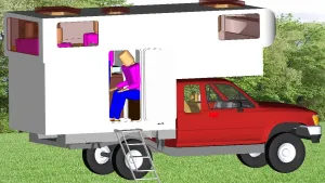

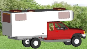

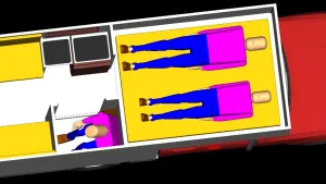

    Da ich am Treffen einigen von der Eventualität eines Ersatzprojektes gesprochen habe hier noch zur Info was mir etwa vorschwebt...aber noch ist nix fix... :lol:
    Eventuell geht's auch mit der bisherigen Baustelle weiter...
