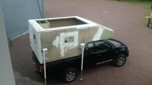

  • Leerkabine klein und knackig
    • quadler
    • 3. Juni 2013 um 11:24
    Internet war dort oben dieses Jahr gruselig, telefonieren ging noch...
    Danke allen Besuchern und den vielen netten Gespraechen :)
    Picco:
    Also kippen kann die nicht, der Gelenkpunkt ist die Aufstaenderung der vorderen Fuesse. Die Masseverteilung ist also schon jetzt mind 3:1, koennte man auch schnell nachrechnen. Das (nahezu) gesamte Interior kommt hinter diesen Gelenkpunkt. Die innere Hoehe des Alkovens ist am hoechsten Punkt 58cm bei geschlossenem Dach, nach vorne abfallend. Das sind Laengsschlaefer mit Beinen nach vorne. Ein Mensch passt also physisch nicht ganz vorne in den Alkoven und muesste etwa 350kg nach dem Ausbau wiegen, damit das ganze kippen koennte.
    Thomas:
    Die Stuetzen werden mit einer Ueberwurfmutter und einem 'beflanschten Bolzen' dort angeschraubt. Mit den entsprechenden Halterungen waere es auch gut denkbar, die Stuetzen laengs am Fahrzeug fuer den Transport zu befestigen. Montagezeit ohne Last etwa 5 Minuten fuer 4 Stueck insgesamt.
    'Bullaugen' waren meine persoenliche Wahl, von 0 bis 20 Stueck ist denkbar :D
    Rudi:
    ja wars :)
    Wolfgang & alle:
    Danke nochmal fuer Euren Besuch, hat mich gefreut, glueckliche Gaeste zu haben :)

    • 29. Mai 2013 um 09:24
      • 169,08 kB
      • 1.296 × 976

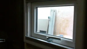

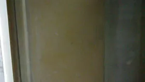

    • 14. Mai 2013 um 21:32
    Jetz isse schwer :D - Fenster drin ;)
      • 120,32 kB
      • 976 × 1.296
      • 202,79 kB
      • 976 × 1.296
      • 101,17 kB
      • 976 × 1.296
