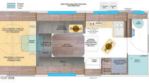

    Möchte auch noch ein paar Gedanken zur Diskussion betragen.
    Die Dusche im Eingang hat zwar Platzersparnisse und ist eine schöne Schmutzschleuse, aber wo hängt man seine nasse Wäsche auf
    die man bei längeren Reisen zwangsweise hat. Es soll ja Reisegebiete geben wo die Wäsche nicht mal nach drei Tagen im Freien trocken wird.
    Stellt euch vor, ihr müßt um auf das WC zu gehen oder das Mobil zu verlassen zwischen Unterhosen und T-Shirt euch durchkämpfen. Falls das WC auch im Eingang plaziert ist.
    Noch besser ich habe gerade ein Sitzung und das neue Allradler noch nicht fertig gelesen. Dann möchte meine Frau schnell ins Womo da es regnet.
    Thema Bett, ich möchte wie Zuhause 2x 200x90cm.
    Dies habe ich durch hochklappen der Lehnen erreicht die dann das Fußteil der Betten sind. Platzbedarf 200x140cm.
    Siehe Plan. Falls einer krank ist, kann dieser immer noch bequem auf dem Bett liegen.
    Meine Gedanken die ich mir für uns gemacht habe, die für Andere unwichtig sein können :)
    Mike

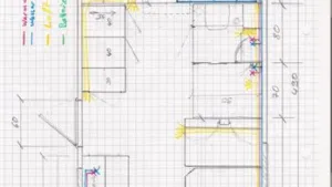

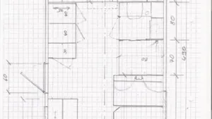

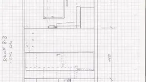

    ja das sind allerlei gedanken.
    hab mal versucht einen grundriss zu zeichnen.
    den abwassertank will ich zwischen dem lkw rahmen platzieren, da ist genügend platz (und tief genug). der rahmen wird die light version.
    durchgang solls geben und möglichst groß, da ja ein teil der familie hinten mitfährt. auch planen wir möglichst so das es auch noch für uns zwei dann richtig ist wenn die kidis nicht mehr mitwollen (aber das wird noch dauern)
    hoffe die skizze kann man erkennen

    4.929
    • 13. Juli 2008 um 20:19
    Hallo Offroadfun,
    brauchst Du die Sitzplätze im Aufbau unbedingt in Fahrtrichtung?
    Der Blick nach vorne ist wohl eher uninteressant da der Durchgang, laut Zeichnung, neben der Dinette ist.
    Um etwas mehr Platz zu bekommen könntest Du eine Rundsitzgruppe machen die nach hinten hin offen ist. In die Rückenlehne, welche vor dem Durchstieg ist, eine verschließbare Lücke lassen damit man den Durchstieg auch nutzen kann.
    Der Wohlfühlfaktor ist meiner Meinung nach bei einer Dinette bei fast null da man sich immer gegenüber sitzt und nicht so bequem in eine Ecke lümmeln kann.
  • Joe
    • 13. Juli 2008 um 23:15
    was mir auffällt ist, dass du sehr viel Platz zum Durchgehen zwischen Sitzbank und Schrank hast - und nicht nur da.
    Da wird es recht eng beim Sitzen auf den Bänken mit 4 Leuts.
    Den Durchgang werdet ihr nach meinen Erfahrungen relativ selten nutzen, es wird Gekrieche bleiben, daher werdet ihr ihn wohl wirklich nur nehmen, wenns dringend ist - wobei Durchgang sein sollte!
    Aus meiner Sicht lieber den Durchgang eng, nimmt man sehr selten, viel häufiger sitzt man bzw. kocht man - oder ist sowieso draußen.
