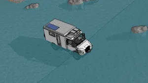

    nach den Innenaufnahmen jetzt auch "Außenaufnahmen" ...
    Abgebildet sind unsere geplanten Reisestationen ...
    Schöne Fernwehgrüße ...
    Georg

    Den Container auf einem der Bilder in der Animation kannst Du nicht mehr nehmen, der ist im vergangenen Jahr bei einem Taifun im indischen Ozean von einem Frachtcontainerschiff von Bord gegangen und im Meer versunken. :D
    Du machst ja richig Aufwand für die Planung; wenn das fertige Auto auch so perfekt wird, dann Hut ab! Ich bin schon gespannt.

  • PeterK
    583
    Region Stuttgart
    • 7. Juli 2008 um 11:26
    Nun kapier ich auch die Glastüre .... Georg will die Fische sehen! :mrgreen:
    Wenn du die Landschaften noch ein bisschen realer darstellst, kann man sich das hinfahren eigentlich sparen ... virtueller Urlaub sozusagen ;)

    ...und egal wo das Auto auch fährt- immer ist es frisch gewaschen! :D:D:D
