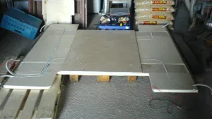

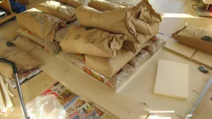

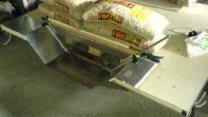

    Hallo, Forum,
    für alle, die es interessiert, hier ein Überblick über die Entstehung meines Kabinenbodens.

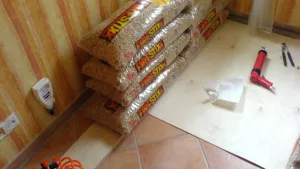

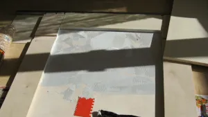

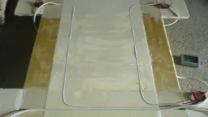

    Nach etwas Ärger mit der besten aller Ehefrauen (warum nur?!? :oops: ) mußte ich mir für die weiteren Arbeiten einen anderen Ort suchen - ich habe ihn in einer Halle kaum 300m entfernt gefunden. Hier geht es dann an die weiteren Arbeiten:

    • 18. Mai 2008 um 20:57
    Hoi Wolfgang
    Erstaunlich, vor allem wenn man auf dem ersten Bild sieht, dass Du die Leimflasche an die Wand geklebt hast...oder seh ich das falsch? :D
    Megagrins :D:D:D und Gruss

    • 19. Mai 2008 um 12:47
    Zitat von Picco
    ... wenn man auf dem ersten Bild sieht, dass Du die Leimflasche an die Wand geklebt hast...
    Zitat von VWBusman
    Die Bilder-Doku gefällt mir. Das mit der Holzleimflasche an der Wand würd mich auch interessieren
    Bei mir gibt es solche lokalen Gravitationsanomalien - kennt Ihr das nicht? Ein, zwei, drei Gläschen/Fläschchen guten Bodenheimer Weines könnten Euch auch zu solchen Erfahrungen verhelfen...
    Dazu eine Brise Telechinese - ähh, Telekinese - und die Flasche schwebt!
    Nee, leider viel profaner: ich hatte hier zur Befestigung eines Kinderbettes einen Rundhaken in die Wand geschraubt, in dessen Öse steckt die Flasche.
