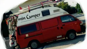

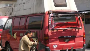

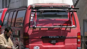

    • 16. Mai 2008 um 13:13
    Bei meinem Hiace hab ich den Vespa- sowie den Fahradträger selbst konstruiert und geschweisst.
    Bin mehrmals damit in die Kontrolle in CH und I gekommen und hatte nie Probleme, aber durch die MFK (CH-TÜV) wäre ich damit sicher nicht gekommen.
    Das Ding muss stabil genug und vor allem gut befestigt sein, dann kann man das meines Erachtens schon machen...aber es ist ein rechtliches Problem!
    Um sicher zu sein dass das hält hab ich den Träger mit ca.200kg belastet und bin damit über übelste Feldwege und Strasse gedonnert und hab dann alle Masse nachgemessen, da hat sich nichts verändert.
    So was muss jeder für sich selbst entscheiden, denn die Verantwortung trägt einzig und allein der Hersteller und Betreiber!

    Zu den obrigen Bildern muss ich noch klarstellen, dass der Träger ausschliesslich mit der Vespa drauf dran war, wenn die Vespa runtergenommen wurde hab ich auch den Träger demontiert, waren ja nur 4 Schrauben, 2 unten, 2 von oben durch die Trittstufe der Stossstange.
    Ohne Vespa drauf wäre das Teil zu gefährlich gewesen!
