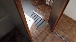

    nachdem in einem anderen thread Probleme auftauchen ,
    mache ich hier weiter
    ich kann leider nichts über Langzeitergebnisse bzgl Holzboden sagen -
    aber ich habe die 14mm dicken Teakholzleisten satt in 2-K-Kleber eingelegt und hoffe , daß das auch mit der Fußbodenheizung klappt.
    R e i c h l i c h Kabelkanäle gefräst.....
    ich weiß nicht wohin andere kilometer Ware an Kabeln gelegt haben -- glaubt nicht jeden Schei...
    ich hab soviel Kabel verschiedener Farbe an die unglaublichsten Ecken gelegt und es sind bisher " nur 280m" - was machen die alle ???
    anschließend ein paar Buildl
    Ralf

    • 8. November 2009 um 19:59
    • #379
    das war nur die Hälfte

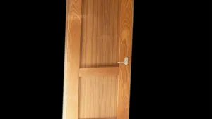

    inzwischen ist auch der Schreiner etwas schneller geworden und hat die Badtüre nach Plan gefertigt
    ich meine ein edles Stück echter Schreinerarbeit
