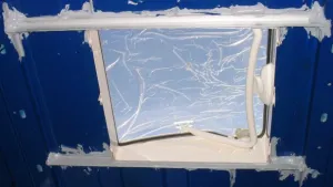

    Und hier noch ein Praxistipp für alle Dachhauben-auf-Kastenwagen-Installierer:
    Oft ist der Auslöser für undichte Dachhauben eine Belastung der Dachfläche neben der Haube. Wenn man mit schwerem Dachgepäck hantiert, oder ähnliches, muss man schnell mal einen Ausgleichsschritt machen und schwups, schon ist man auf das Blech zwischen den Holmen gestiegen und die Dichtung löst sich von der Dachhaube, da auch die Verbindung mit dem Kunstoff nicht so gut hält wie auf dem lackierten Metall. Kenne mehrere so Fälle.
    Um dies zu vermeiden habe ich die beiden nächstgelegenen Holme (auf denen man problemlos herumspazieren kann) noch mit 2mm starken Alu Winkelprofilen verbunden. Somit ist die mögliche Durchbiegung schon sehr stark reduziert. Ach ja, und nie mit dem Kleber sparen :lol:
