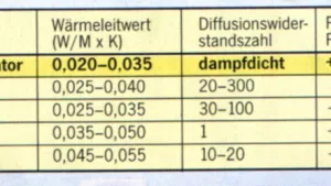

    Gibt’s eigentlich so was wie ne Maßeinheit für Isolierfähigkeit? So was, wo ich nachschauen könnte: z.B.
    Xtreme-Isolator = 10
    Styrodur = 7
    Kork = 8
    Würd mich schon interessieren. Oder gibt es Vergeleichswerte:
    z.B. 2cm Xtreme-Isolator isolieren genau gleich viel wie 3,1cm Styrodur? Zahlen hab ich mir jetzt ausgedacht, nur so als Beispiel. Ich hab halt nur so im Ohr, das Xtreme eben extrem isoliert, wie der Name schon sagt. Aber ich würde gern mal Vergleichswerte haben. und irgendwie wär mir Kork auch angenehmer, als so Kunststoffzeugs.
    Hoffe, ihr wisst, was ich meine.

    • 25. Dezember 2006 um 10:27
    Hallo ice b
    Hier ein Auszug aus dem Reimo Katalog
    Ich hoffe es ist das was du suchst
    Gruß Rudi

    Hi Rudi,
    danke, ja, nach so was suchte ich. Die Zahlen sind sehr schön 8), und abzuleiten wäre daraus, dass Kork weniger gut isoliert wie Xtrem oder Polystyrol. Ja, schon.... Aber... naja, ich hab jetzt aber trotzdem keine Vorstellung darüber, wie viel weniger Kork isoliert, als z.B Xtrem. Ich meine die Differenz von Wärmeleitwert 0,020 zu 0,045 – wie kann ich mir das vorstellen? Heißt das vielleicht, dass man die Doppelte Stärke Kork braucht, um den gleichen Isolationswert zu bekommen? Oder heißt es vielleicht, dass ein Unterschied von 0,025 so gut wie gar kein Unterschied ist? Ich hoffe, ihr wisst, was ich meine?? Wie auch immer:

    Die Unterschiede von 0,025 zu 0,045 würde ich nicht überbewerten.
    Polysterol würde ich nicht nehmen , da hast du beim Kontakt zu Blech Quitschgeräusche
    Ob Kork Wasserfest ist , keine Ahnung
    Also, ich würde Xtrem nehmen , lässt sich am besten verarbeiten und ist wasserfest.
