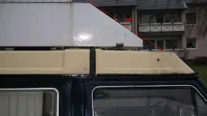

    Ich beabsichtige bei günstiger Gelegenheit die Dachbox meines VW-T3 mit einem Solarpanel zu bestücken.
    Ich gehe davon aus, dass 10Ah/Tag als Unterstützung reichen werden. Standort wäre: Februar/März Südspanien und Portugal oder Oktober in der Bretagne
    Ideal wäre es, wenn ich die Schräge der Dachbox nutzen könnte, da der Deckel der Dachbox nur aus wabbeligem dünnem Blech besteht.
    Die Maße der Schräge: ca. 60x72cm (notfalls 62x78cm), Neigung 32-35°
    Soweit ich gelesen habe, ist der Winkel von 30° erheblich besser, als wenn ich das Panel flach auf das Dach montieren würde.
    Wie sieht es jedoch mit Beschädigungsgefahr oder Verschmutzungsgefahr aus? Muss man bei diesem Winkel damit rechnen, dass hochfliegende Steinchen vom Vordermann das Panel beschädigen oder Mückenreste die Leistung erheblich mindern?
    Am liebsten wär mir ein amorphes Modul. Leider habe ich noch keins mit den passenden Abmessungen gefunden.
    Kann ich ein X-beliebiges Panel mit ausreichender Spannung+Leistung nehmen, oder benötigt man ein besonders Robustes fürs Wohnmobil?
    Hat jmd einen "Geheimtip" für günstige Module? Z.B. Fabrikverkauf, optische Mängel, etc?

    das Solarpanel geneigt aufzubauen macht eigentlich nur bei festen hausinstallationen Sinn. Im Wohnmobil, das Du ja nicht immer optimal in die Sonne parken kannst hast Du auf Dauer gesehen mit einem waagerechten Solarpanel die höhere Leistung.
    Insbesondere auch bei bewölktem Himmel usw.
    Wichtig ist auch, dass Du das Panel hinterlüftet aufbaust.

    Hallo, ich habe auch mein Solarpanel quasi als spoiler auf das fahrerhausdach montiert. das ganze schon seid 1,5 Jahren und keine Probleme mit Steinschlag oder so.

    Schade, die Schräge an der Dachbox wäre die einzige Fläche, die ich ohne mich einschränken zu müssen entbehren könnte.
    Das Dach muss begehbar bleiben, also bliebe nur der Deckel der Dachbox. Dann müsste ich aber jedesmal wenn ich ans Surfzeugs will, ein Solarpanel mit anheben, den Deckel+die Scharniere verstärken und ein "Überkippschutz" für den Deckel basteln.
    Eine Möglichkeit wäre die Schräge vorne zu nutzen und das Panel oben mit einem Scharnier zu befestigen, so dass man es bei Bedarf zumindest Wagerecht aufstellen könnte.
    Wie gross wäre die Leistungseinbusse bei bedecktem Himmel und schräg montiertem Panel? Hierzu konnte ich keine Werte im Netz finden.

    Zitat von Greifswald
    Da im Laderegler eine Diode steckt dürfte der Anschluss recht risikofrei sein?
    Ja, das ist risikoarm wenn Du die in der Installationsanleitung vorgegebene Anschlussreihenfolge - erst die Batterie, dann das Solarmodul - einhältst. Andersrum ist nicht so gut ... (und führte bei den alten Conrad Reglern unter Verlust der Garantie zum Abrauchen einiger Bauteile :evil: (siehe dazu auch den Artikel in der auf dem SAT verteilten neuen Zeitschrift "Die Schraube"))
    Ich muss mir nochmal Gedanken über die Platzierung auf dem Bulli machen. Bisher habe ich mit der Aludachbox bei Bedarf auch mal Äste und Sträucher verschoben um eine Parklücke zu finden...
    Das wirst Du Dir in Zukunft wohl verkneifen müssen - egal wo auf dem Dach das Modul installiert ist ...
    Neben der (weissen) Dachbox dürfte so ein Modul gut geschützt sein, aber vermutlich von der 50cm höheren Dachbox nebenan beschattet werden :(
    Ja. Schon die Schattenfläche einer Zigarettenschachtel auf einer einzelnen Solarzelle bringt den Solarertrag gegen Null. Nur höchstwertige Solarregler mit interner Weitbereichs Schaltnetzteil Technologie und max. Power Point Tracking könnten ggf. wenigstens noch 100/(Anzahl der Freilaufdioden im Solarmodul) % der möglichen Solarausbeute retten. Aber ich kenne nur einen einzigen Regler der das kann - und den müsste ich wegen seines immens hohen Bauteil- und Entwicklungsaufwandes für min. 500 Teuro verkaufen 8)

    Waow! Vielen vielen Dank für die ausführlichen wichtigen Infos! Da liest man Tagelang im Netz - und bekommt doch nicht alles nötige Wissen zusammen. Aber dafür gibts ja das Forum ;)
    Meine Planung sieht jetzt so aus:
    32 WP-Amorphes Modul kommt auf den Deckel der Dachbox.2x2,5mm-Kabel,Solsum 6/6 Laderegler.
    Amorph weil: Mehr Leistung bei schlechteren Verhältnissen
    Auf den Deckel weil: Woanders Mist ist ;) Und ich bei Bedarf das Modul aufstellen kann!
    Nur 32 WP weil: Ich schätze meinen Stromverbrauch auf 10A/Tag mit Einsparpotential, Die 1. Tour ist im März für 1 Monat Südspanien oder Portugal. Auf dieser Tour dürfte das Modul noch knapp 40WP bringen.
    In der Theorie dürfte das Modul laut Klimadatenbank für autarkes Stehen reichen. Mir reicht ja schon das freie Stehen etwas zu verlängern (wohl eher realistisch).
    Später kommt bei Bedarf ein 2. Modul anderer Bauart hinzu. Es ist nicht ausgeschlossen, dass ich in 1 Jahr erheblich günstiger an ein Panel komme und mein Portemonaie wieder gefüllt ist. 2 Module sollen wg. Verschattungsproblematik besser als eins sein.
    Der Deckel (ca. 60x200cm) der Dachbox wird etwas verstärkt und bekommt zumindest auf einer Seite Gasdruckdämpfer und eine Arretierungsmöglichkeit.
    Die Kabel werden in der Dachbox verlegt und gehen durch ehemalige Befestigungslöcher durch die Träger durch das Dach. Das Kabel wird dann dick mit Sika zum Dach hin abgedichtet.
    Der ganze Spass würde inkl. Porto knapp 200Eur kosten. Für günstigere Angebote bin ich offen ;)
