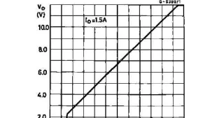

    ich bin auch gerade am überlegen 12V LEDs in MR16 Halogengehäusen zu verbauen.
    Mal ne Frage, warum hat eigentlich bisher keiner einen L4940V12 LowDrop Spannungsregler verbaut?
    Die Dinger kosten gerade mal 1,50 € und gehen bis 1,5A also sprich etwa 18Watt
    die müsten doch ideal für die 12V Spannungsstabilisierung im KFZ sein

    • 26. März 2007 um 00:37
    • #37
    Hi Markus
    das mit der min. Spannung hatte ich mir auch gedacht,
    aber wenn man sich das Datasheet von dem Ding anschaut
    http://pdf1.alldatasheet.co.kr/datasheet-pdf/…NICS/L4940.html
    auf Seite 8 Figure 18 das Low Voltage Diagramm schaut find ich sehr brauchbar aus :D
    Hermi

    • 26. März 2007 um 11:50
    • #38
    Hm, in der Tat zeigt die Rechnung dass der Baustein nur eine kleine Verbesserung ist, wenn man zwingend 3 weiße Luxeons ins Reihe an einer Betriebsspannung von 11,5 bis 14,5 Volt betreiben will.
    Die Restspannung die man am Vorwiderstand abfallen lassen muss liegt im ersten Fall zwischen 1,2V und 4,3V also 1:3,6
    Mit dem Spannungsstabilisierer liegt sie zwischen 0,7V und 2,2V also 1:3,1
    Ist also nicht wirklich eine Hilfe. Was helfen würde wäre ein Festspannungregler der auf 11Volt regelt, so dass das Verhältnis zwischen minimal und maximal möglicher Spannung geringer ist.
    Es gibt aber nur den für 10 und das ist wieder zu wenig für 3 Luxeons.
    Ich werd also doch bei meiner Lösung mit Glühbirne als Vorwiderstand bleiben. Damit habe ich ich das Verhältnis zwischen minimalem und maximalem LED Strom wesentlich stärker kompensieren können.

    • 26. März 2007 um 12:39
    • #39
    Hmmm mangiari
    kannst Du das noch mal erläutern?
    Ich dachte 3x LED ham 10,5V
    wenn Dein Netz zischen 11,5 und 14,x V schwankt hast du am Ausgang
    11-12V (bei einer Last von 1,5 A)
    das heist du must einen Bereich von 0,5-1,5 V abdecken oder einfach für 12V halt und hast halt bei 11,5 Volt 1 Volt Unterspannung
  • mangiari
    1.321
    • 26. März 2007 um 13:15
    • #40
    Die LEDs sind mit 3,42Volt angegeben. Diese Spannung fällt an denen also ab, macht 3x genommen 10,26 sagen wir 10,3. Gibt es weniger Spannung leuchten die LEDs nicht, gibt es mehr ist es den LEDs egal. Wichtig ist der Strom und der stellt sich nicht automatisch richtig ein. Den muss man begrenzen. Im einfachsten Falle durch einen Vorwiderstand, den man so berechnet, dass die übrige Spannung (also z.B. bei 12V und 10,3 LEDspannung 1,7V) genau diesen Strom durch den Widerstand schickt.
    Der Gleichspannungsregler hat angegeben dass er bis zu 12,5 Volt durchlässt und bei 11,5 lässt er halt nur knapp 11 Volt durch. Das bedeutet die Restspannung die am Widerstand abfallen muss kann zwischen 0,7 und 2,2 Volt schwanken. Wenn ich jetzt den maximal zulässigen Strom durch die LEDs bei 2,2V einstelle, hab ich bei 0,7V nur noch ein drittel des Stromes durch die LEDs, was total funzelig wird.
    Bessere LED-Treiber regeln den Strom von der Spannung unabhängig, haben aber leider immer einen recht hohen Spannungsverlust und erlauben üblicherweise an 11,5V keine drei weißen Luxeon LEDs.
    Meine Beschaltung mit der Glühbirne hat den Hintergrund, dass die Glühbirne bei geringerer Spannung auch einen geringeren Widerstand hat. Der Widerstand kommt erst durch das Glühen des Drahtes zustande. Du kennst das ja. Wenn man ne Glühbirne durchmisst, hat die so gut wie gar keinen Widerstand. Durch dieses Verhalten gleicht sie die Spannungsdifferenz bis zu einem gewissen Grad aus. Außerdem wird die Verlustleistung auch noch zu einem gewissen Teil in Licht umgesetzt, auch noch in warmes, was das eklig weiße LED_Licht ganz gut ergänzt.
    Wenn ich soweit bin und die Innenbeleuchtunn eingebaut ist (das kann aber noch dauern) dann werd ich heir auch berichten welche Beschaltung ich schlußendlich genommen habe und wie die genauen Daten aussehen (also bei welcher Spannung ich welche Leistung erziele).
    Wenn Du natürlich nur zwei Luxeons in Reihe schaltest, dann sorgt dieser Spannungsregler für immer schön gleichbleibendes Licht (Verhältnis zwischen minimaler und maximaler Restspannung ist viel kleiner). Dafür ist der WIrkungsgrad erheblich niedriger, da der Batterie der selbe Strom entzogen wird, aber nur zwei statt drei Lampen leuchten.
