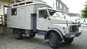

    es ist geschafft! TÜV ohne Mängel und zugelassen ist er auch. ( Nein, das Kurzzeitkennzeichen kommt noch heute abend ab.)Jetzt gehts an den Innenausbau der hoffentlich nicht noch mal so lange dauert.
    Aber jetzt können wir fahren und die ersten Touren werden wohl auch ohne perfekt fertigen Ausbau ein Erlebnis.
    Viele Grüße Anton

    Tja denn:
    herzlichen Glückwunsch und viele schöne Touren (eine davon zum Leerkabinen-Treffen 2009 :!: )

    Glückwunsch - war ja aber eigentlich bei der Perfektion nicht anders zu erwarten. :D

    Hallo Anton
    Klasse!
    da kann ich ja nun aufhören mit dem Daumendrücken :wink: und viel Spaß bei den ersten Touren.
    Man sieht sich nächstes Jahr in Bodenheim ! :wink:
