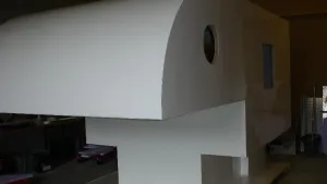

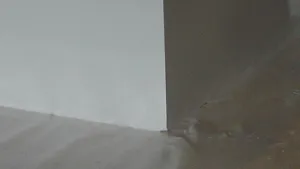

  • Tango
    163
    CH Rothenburg
    • 20. August 2006 um 20:37
    • #33
    Nach langer und zum Teil mühsamer Arbeit ist es jetzt soweit. Der Rohbau der Kabine ist fertig. Hurra!!! Einen Schock erlebte ich auch noch. Als wir die Kabine von der letzten Position ( hochkant Stehend ) wieder in die normallage bringen wollten, hatten wir das Gewicht ein wenig unterschätzt. Am Scheitelpunkt des Gleichgewichtes machte sich die Kabine selbstständig und donnerte auf eine bereitgestellte Bank einer Festzeltgarnitur. Die Bank brach in zwei Teile, aber die Kabine hat es fast Schadlos überstanden. Nur an einer Ecke hat Sie leichte Quetschungen. da sowieso noch Kanten montiert werden ist das kein Problem. Jetzt habe ich keine Bedenken mehr an der Festigkeit der Kabine. Anbei noch einige Fotos der "Fertigen Leerkabine". Nun werden die Kanten, Dachluken, Fenster und die Tür eingebaut. Auch Stützen und Befestigungspunkte müssen noch montiert werden.
    Gruss Joe

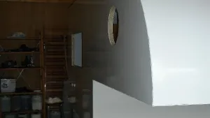

  • Tango
    163
    CH Rothenburg
    • 29. August 2006 um 17:29
    • #40
    Also Punkt eins und Zwei sind erledigt.
    Die Kabine wiegt momentan mit eingebauten Fenstern, Dachluken, Bullaugen, der Tür und den schweren Stützen ( 60 kg ) total Kg 350.
    nicht schlecht oder???? Mir bleiben für den Innenausbau noch ca. 100-150 Kg. , wenn ich nicht über 500 kg kommen möchte.
    Anbei noch diverse Bilder der fast fertigen Leerkabine.
    Gruss Joe
